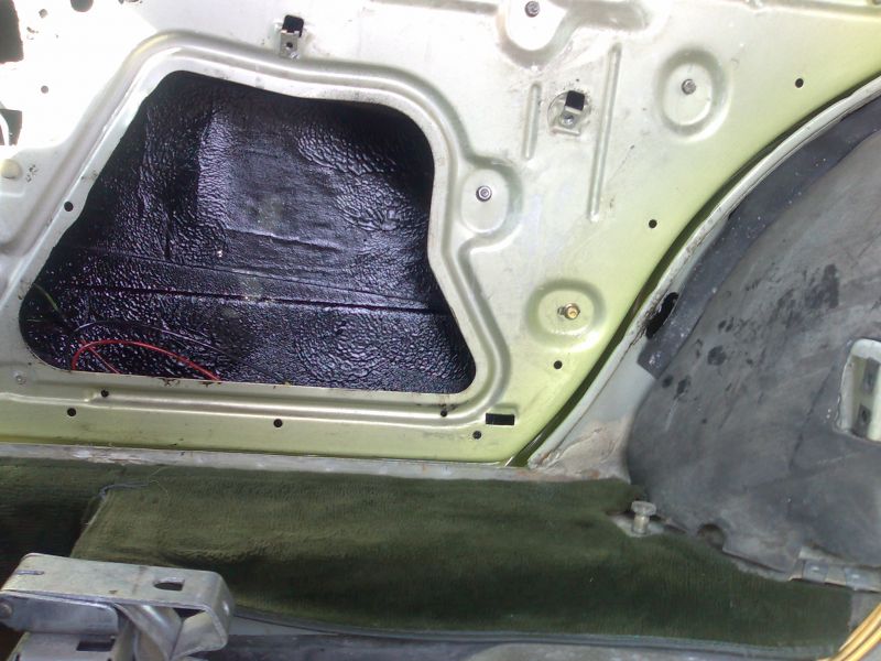

Miejsce na silnik i mechanizm wycieraczek zostało zakonserwowane tawotem

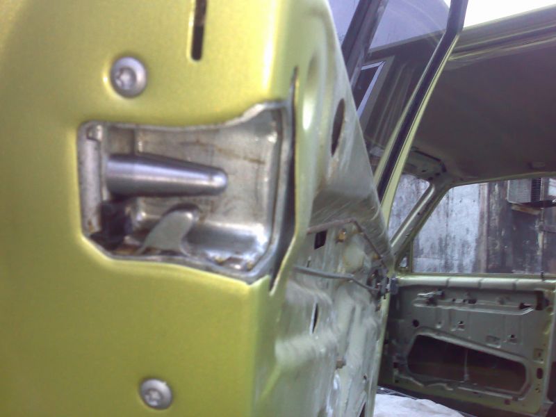

Zamki zostały umyte i ponownie nasmarowane

Czy profile typu progi, drzwi i inne też konserwujesz towotem?

Wszelkie profile będę konserwował mieszaniną tawotu przepalonego oleju silnikowego oraz fluidolu podaną na gorąco [zlosnikz] Co tydzień myje swoje auto więc nie przeraża mnie że coś tam wyjdzie. Co do oryginału mojego auta to jest to składak z 1996 roku z vinem z nieba [zlosnikz], lecz auto ma tylko 4cm2 nie oryginalnej blachy w skład której wchodzą łatki na te ogromne dziury na błotnikach które widać na poprzednich zdjęciach i to jest dla mnie najważniejsze [zlosnikz]

Konserwacja już skończona wszelkie profile takie jak drzwi, tylna klapa, progi, przednie i tylne błotniki, oraz miejsca gdzie dało się wsadzić rurkę podłączoną do pistoletu zostały pokryte dwoma warstwami tawotu z przepalonym olejem i fluidolem, konserwacja ta metodą kosztowała mnie jakieś 80zł przy czym kopiłem nowy pistolet do nakładania za 35zł [zlosnikz]
Przy kosztach które poniosłeś to wątpliwy powód do chluby. Takie patenty to były dobre za czasów PRL-u, a nie teraz gdy w środkach do konserwacji można przebierać. Fluidol to żadna rewelacja, a towot w lato się topi, a z czasem zasycha, natomiast przepalonego oleju silnikowego nie bedę komentował. Gdybyś zainwestował w HV400 Terosona to razem z tym nieszczęsnym pistoletem wyszłoby Cię to 250 PLN, więc sam sobie policz. Żałuję że wcześniej Ci tego nie napisałem, bo aż mnie oczy bolą od patrzenia na tą czarną maź.

Tak to jest patent z PRL-u. Kupiliśmy kiedyś z bratem wołge która była właśnie tak zabezpieczona chyba od nowości gdyż pod lampami lśnił oryginalny lakier i żeby to zobaczyć użyłem palca, żeby przetrzeć ten zaschnięty od 1973r tawot. To co że ta mieszanina pod wpływem słońca wyjdzie, ciepła woda i gąbka i już jej nie ma ale poza tym wejdzie wszędzie i oto mi właśnie chodziło. Czas pokaże czy miałem racje [zlosnikz]
Mitu jeżeli bolą cię oczy od patrzenia na tą czarną maź to zainwestuj pójdź do apteki i kup jakieś krople do oczu [zlosnikz]
