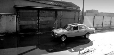

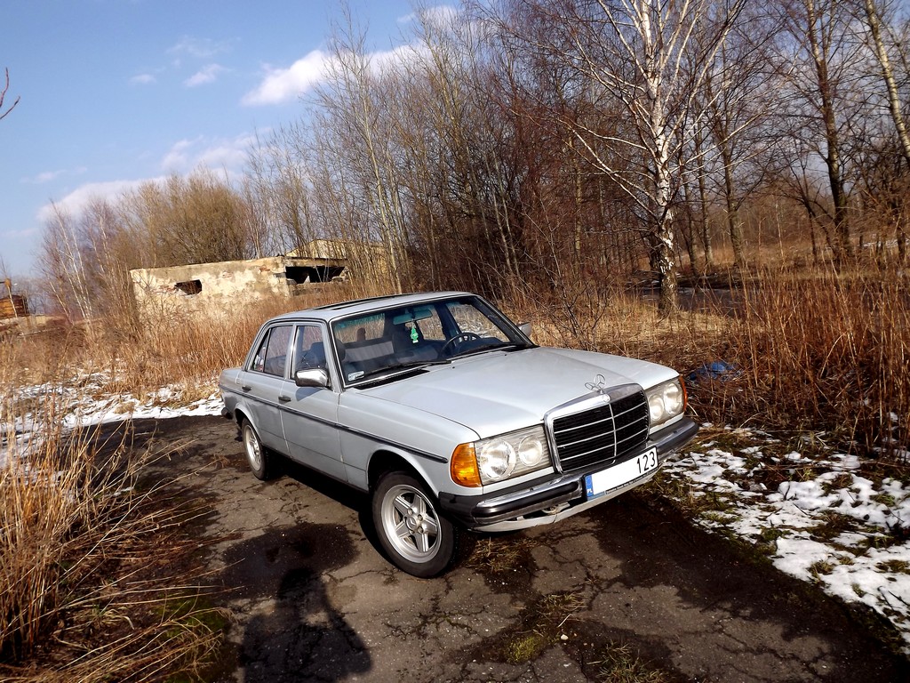

Pozwolę sobie nieco odświeżyć temacik, korzystając z chwili wieczornej nudy :)
Wiosna przyszła, więc dorzucam dwie fotki mojej 200D.
Auto jeszcze nie doczekało się renowacji blacharsko-lakierniczej (Oraz wykończenia mechaniki), jednak i tak sprawia sporo radości. A do wszystkiego powoli dojdę z czasem.

A sprężyny kupowałeś oryginały czy zamienniki?

Sprężyny Lesjofors.
Auto stoi sporo za wysoko już z tyłu, a do zrobienia jeszcze przód bo okazało się, że najprawdopodobniej poszedł zwój... I zastanawiam się co zrobić z tym fantem, żeby nie wyglądała jak G-Klasa ;)

Na nowych sprężynach normalne że stoi wysoko. Fabrycznie te auta ze standartowtm zawieszeniem też były wysokie. Jakie masz podkładki pod sprężyny i jaki rozmiar opon? Niski profil opony jeszcze podkreśla wrażenie wysokości zawieszenia.
Moje auto po wymianie sprężyn też się mocno podniosło.Wygląda podobnie.

Gumy sprężyn bodajże 19mm.
Koła to 195/65/15 na felgach 15x7,5J. :)

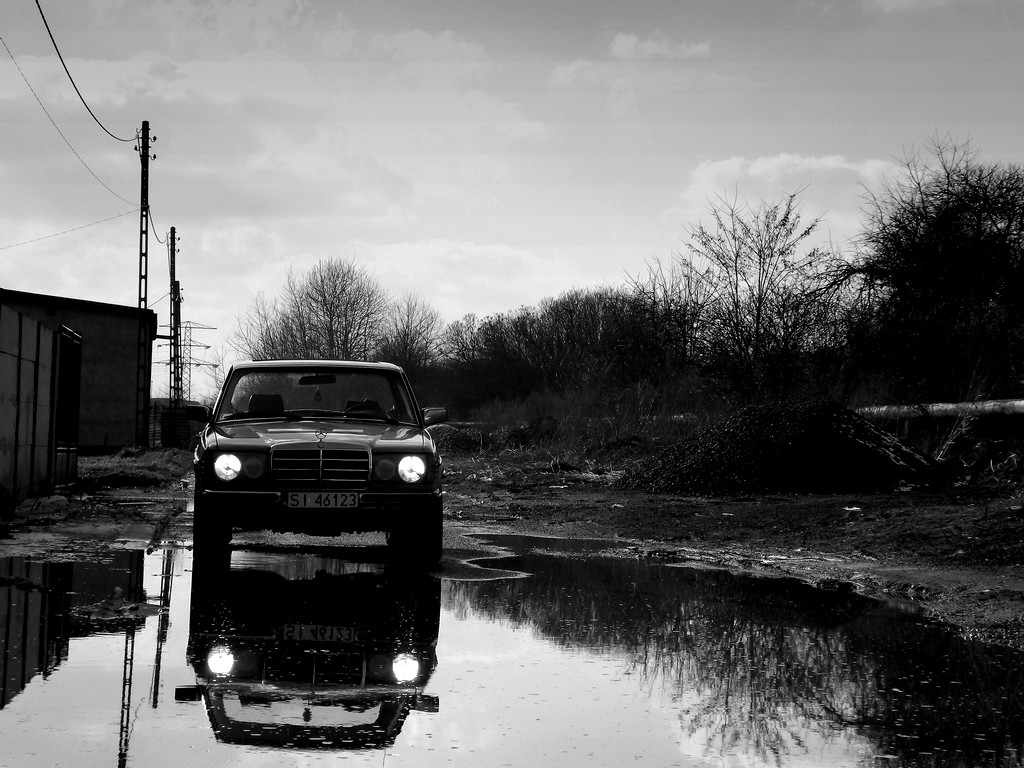

Dorzucam jeszcze jedno zdjęcie - Pięknie widać wszystkie wady jak nieoryginalne błotniki, zgnite i obite drzwi, zardzewiałą maskę i pogięty pas łączący błotniki.
Za jakiś czas wszytko będzie jak trzeba, za miesiąc czekają mnie egzaminy maturalne - Potem będzie czas na dalsze inwestycje przy aucie...

No to gumy 19 mm to chyba są najgrubsze ;) Zamień na cieńsze (z 1 cyckiem czyli ok 5 mm)
