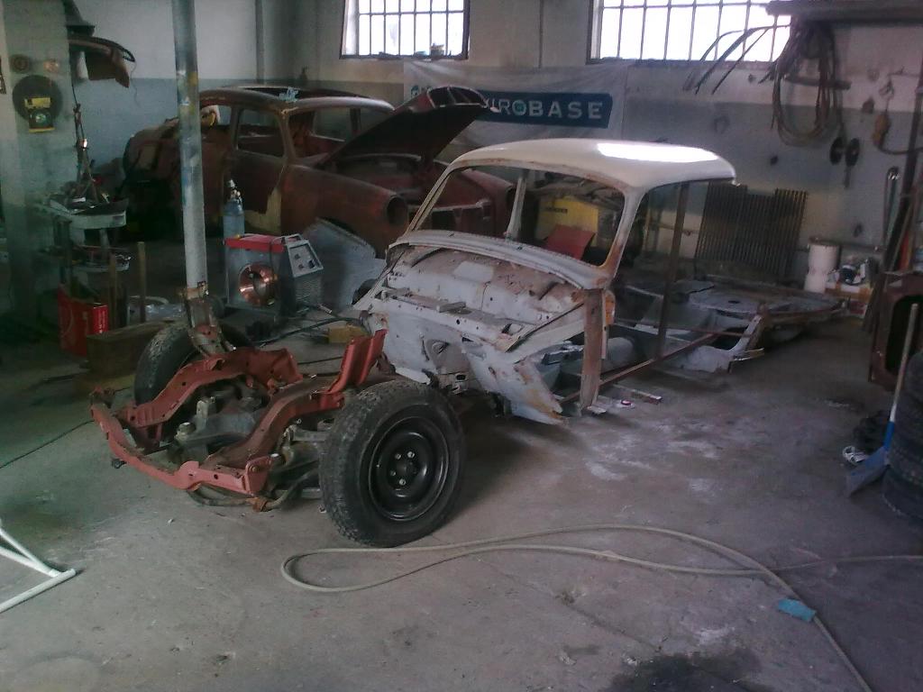

Posty: 1447
Lokalizacja: Gryfino
Tak poglądowo [zlosnik] [zlosnik]
20110519.jpg [ 90.21 KiB | Przejrzano 5310 razy ]
Post: pt maja 20, 2011 2:02 am
Posty: 1431
Numer GG: 34862
Od razu widać że paka nie będzie tak dopracowana jak w W115 Bodzia które czerpało swe kształty wprost od inżynierów ze Stuttgartu i Trzebnicy!
Rzeźba...buuuuu! [clown]
Kubitus
Post: pt maja 20, 2011 8:35 am
yyy.... :o :o :o :o :o :o jednak nie żartowałeś.....
