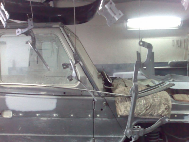

Prace posuwają się do przodu, drzwi są już w podkładzie każdy element ma naniesione dwie warstwy. Około soboty całe auto oprócz dachu powinno być w podkładzie. Mniejsze miejsca które zaatakował rudy zostały wypiaskowane. Te z głębszymi korozjami zostały zeszlifowane szlifierką kontową. Auto matuje papierem o gradacji 320.
Na ostatnich zdjęciach widać moje skarby niedługo więcej dokładniejszych zdjęć.
Trzech braci 2 kombi, już bez beczki ehhhh....

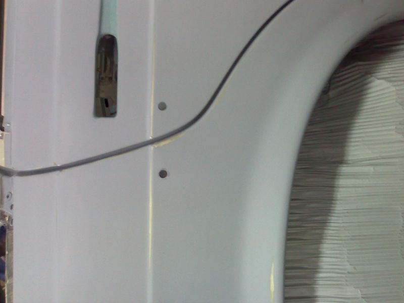

Ostatnie elementy są już w podkładzie pas tylny jest miejscem z największą ilością szpachli ten element jak śmieje się lakiernik musiał być obrabiany maszynką
inne elementy gdzie jest szpachla są to albo małe korozje wycięte szlifierką lub miejsca po spotkaniu z obcymi ciałami

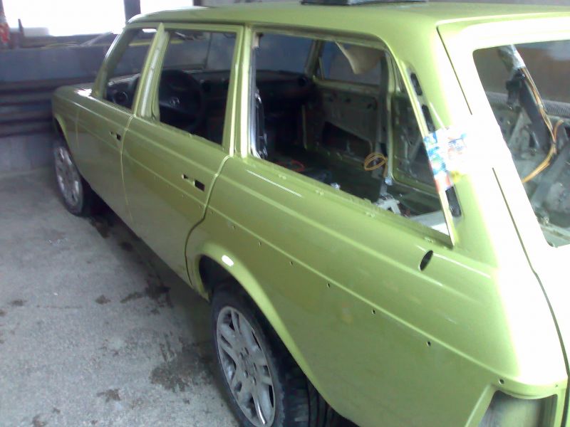

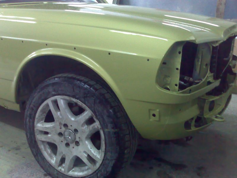

Tu ostatnie chwile przed lakierowaniem
Auto pokryte bazą i...
Bateria w moim tel zdechła :evil: lakierowanie trwało blisko 7 godzin poszło 6 kg bazy i 5l lakieru bezbarwnego. Baza z mieszalnika Sickens o kodzie 6800 z palety Mercedesa, więc nastąpiła zmiana koloru [zlosnikz]
