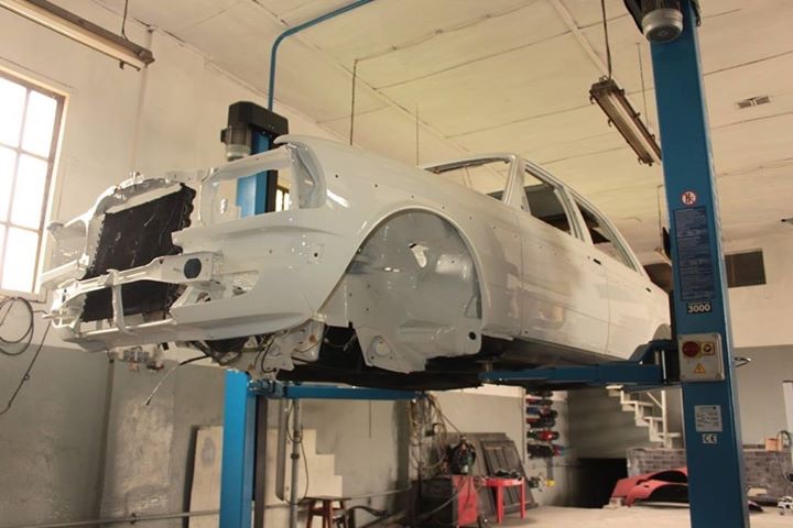

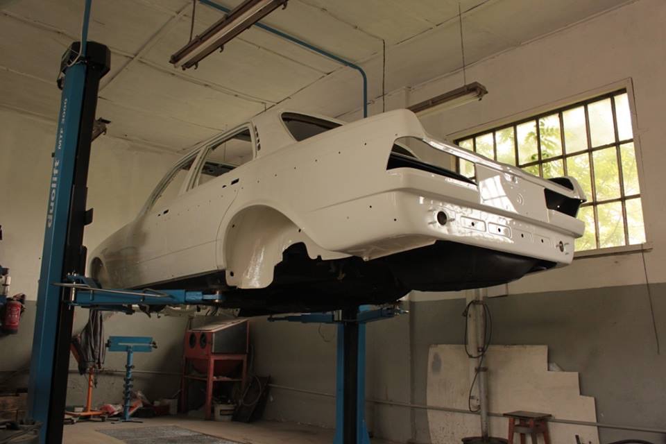

żeby nie było,że remont utknął. fakt,że było 3 miechy przerwy ale wkońcu skonczliśmy auta klientów,zamknęliśmy brame i wzięliśmy się za beczke. została "tylko" komora bagażnika i potem matowanie i niewielkie szpachlowanie pod lakier. myślałem,że komora będzie tylko kosmetyką,niestety okazało się inaczej. wewnętrzne wzmocnienie/poszycie tylnego pasa było "nieco" podrdzewiałe. po oczyszczeniu go okazało się,że troche go brakuje. a po wycięciu połowy zainfekowanego poszycia okazało się,że i dolny rant tylnego pasa ma dla nas kilka niespodzianek.
ObrazekObrazek
ale już zostało to wyspawane i zabezpieczone,a z dawcy wpadł kawałek wzmocnienia,który akurat tam był w idealnym stanie.tylny pas też już pomału nabiera kształtów.w komorze już mam praktycznie porządek,dosłownie zostało wysprzątać do malowania. w przyszłym tyg będzie gotowa.
ObrazekObrazek
ObrazekObrazek
w międzyczasie pomalowaliśmy od spodu maske i klape. od zewnątrz malowanie przekaże lakiernikowi. my tylko przygotujemy bude i elementy karoserii. narazie lakiernik troche miauczy ale mam nadzieje,że go urobie. już bliżej niż dalej ...

Niedawno skończyłem podobną akcję, ale nie bawiłem się w łatanie, tylko wymieniłlem calość:
ObrazekObrazekObrazekObrazek
z tym, że ja mam łatwiej, bo mam takiego pomocnika:

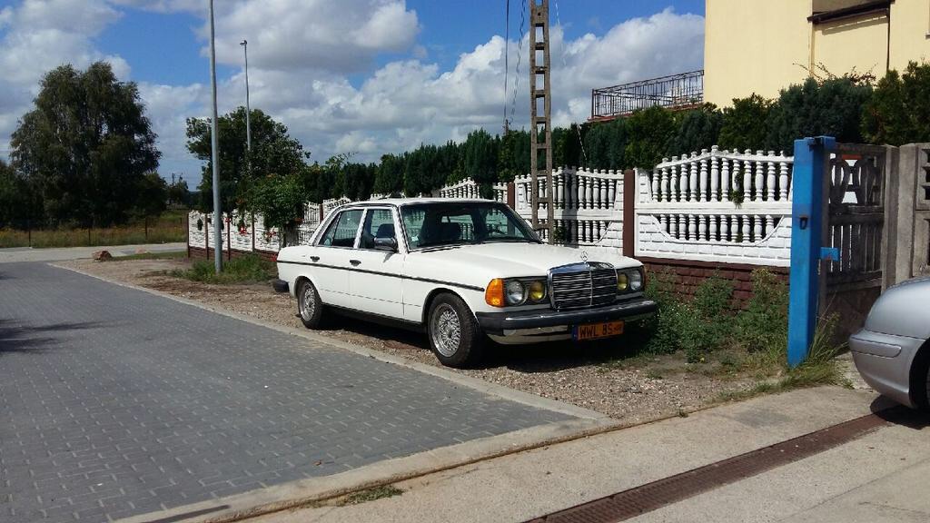

Juz końcówka. Wielki szacun dla Kameala za walkę i zgranie podciśnien m.in. do tempomatu po przekładce silnika z europy.
image.jpg [ 32.54 KiB | Przejrzano 13231 razy ]
Post: pn sie 15, 2016 7:55 pm
Krzysiu jak wyrzeźbiłeś mocowanie przedniej tablicy?
Post: pn sie 15, 2016 8:11 pm
bary123ce pisze:
Zderzak ma dwie dziury od dołu, przykręcasz do nich dwa najprostsze wieszaki od karnisza np. z obi a do tego tablicę z ramką [hihi]
Post: pn sie 15, 2016 8:25 pm
tak myślałem, że poszedłeś na łatwiznę [hihi]
