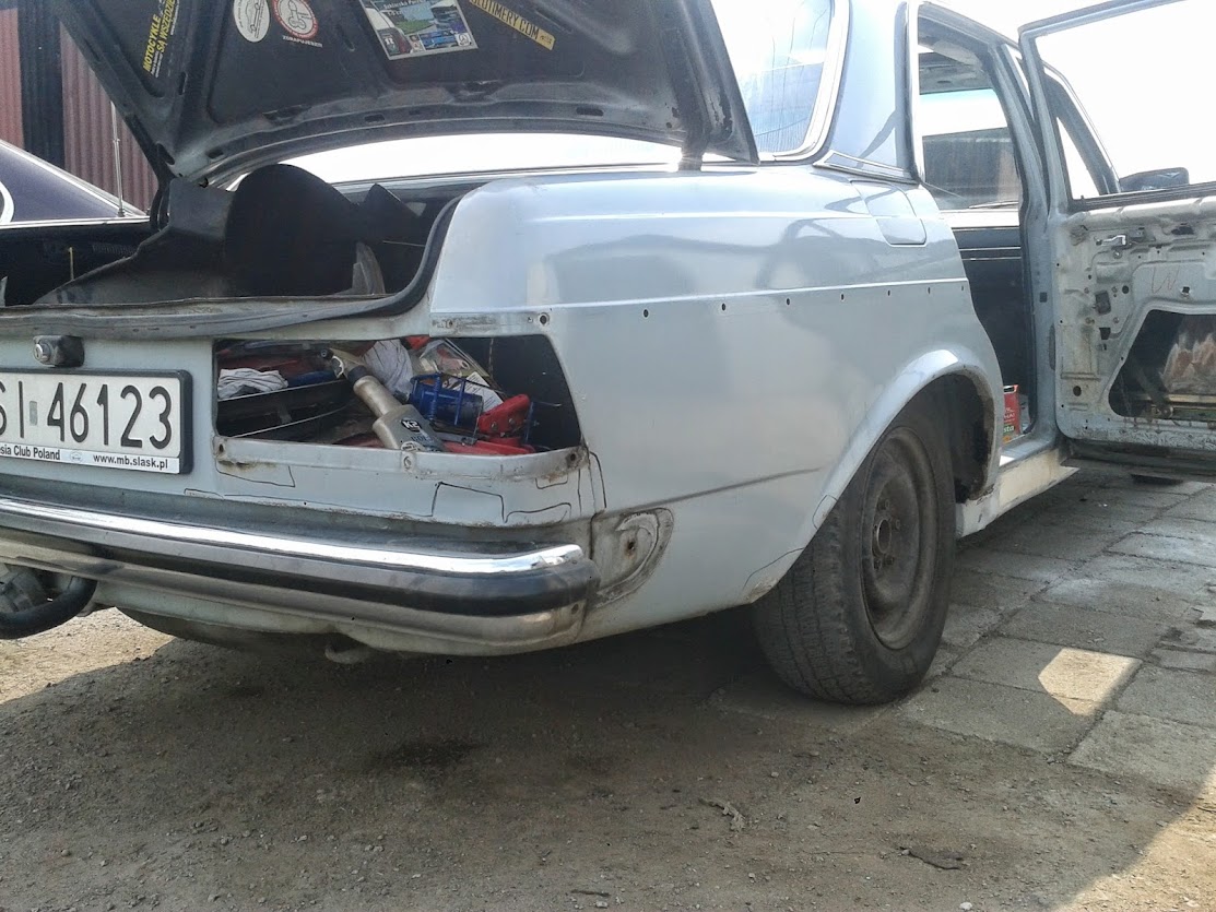

Witam po krótkiej przerwie. Najgorszy czas mam już chyba za sobą - Załamanie nerwowe przy rozbiórce i różny myśli. Teraz kiedy projekt związany z blacharką poszedł mocno do przodu aż chce mi się dalej robić :)
Praktycznie ukończyliśmy prawą stronę jeśli chodzi o temat progu wewnętrznego, podłogi jak i zewnętrznego poszycia progu oraz ściany grodziowej. Wczoraj do kompletu doszło wyspawane wewnętrzne nadkole jak również końcówka progu. Pozostaje mi praktycznie wyspawać fragment za kołem i prawa strona jest już kompletnie gotowa. Wymieniłem nawet poszycie błotnika na nowe (Do listwy) - Na fotkach dopiero w epoksydzie, dziś po dobie zostało wyrównane szpachlą a od środka zagumowane i zalane woskiem do profili. Z lewej strony nie ma takiej tragedii, także skończy się na wymianie progu i przedniej podłogi. A później pozostaje już tylko walka z nadwoziem i powolny powrót auta do życia. Zapraszam zatem do obejrzenia małej fotorelacji z dalszych prac. Większość zdjęć to wersje robocze danego elementu, także - to co krzywe zostało wyprostowane, to co do zeszlifowania, zeszlifowane etc.
Przymiarka :)
Tu ja przy robocie :D
Ostatnie pasowanie
Ten kawałek przy progu będzie docięty :)
Na dzisiejszy dzień to wszystko - Błotnik poszedł już w równanie szpachlą (Niestety musi być choć w minimalnej ilosci) Teraz zostanie znów zapodkładowany i oczekuje na dalsze prace aż wkoncu lakierowanie :)
Pozdrawiam i czekam na komentarze :)

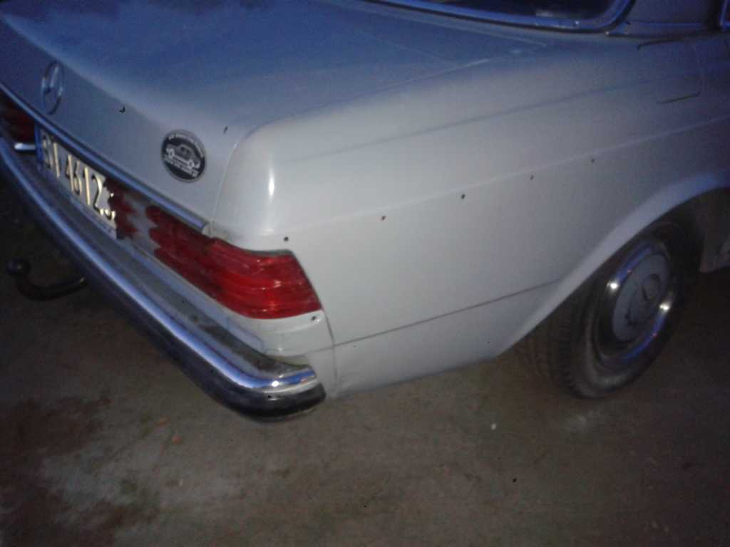

Post: ndz maja 18, 2014 8:57 pm
Posty: 116
Błotnik gotowy - Równy jak fabryka i oczekuje w podkładzie epoksydowym reszty elementów. A od wtorku znow zaczynam działać wraz z polepszeniem pogody, plan - skonczyc nadkole i lewą podłoge :)

Auto już pospawane, zabezpieczone i pomalowane. Wracam do tematu lakieru na dniach żeby poprawić maskę, doły tylnych błotników i potem trzeba brać się za dokończenie składania i mechanikę. Poszukuję podsufitki do wersji z szyberdachem, szara lub beżowa. Nie satysfakjonuje mnie też do końca polerka, to też zrobię drugi raz po poprawkach na lakierze.
