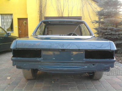

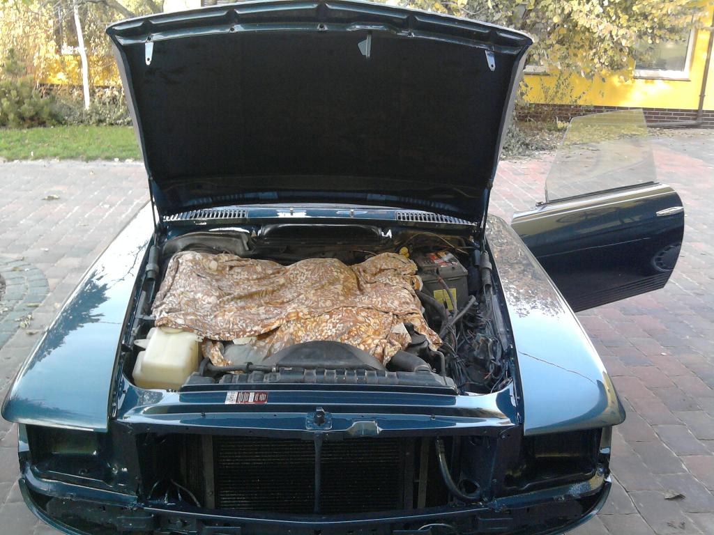

Po długiej przerwie dołączam zdjęcie po lakierowaniu :)
