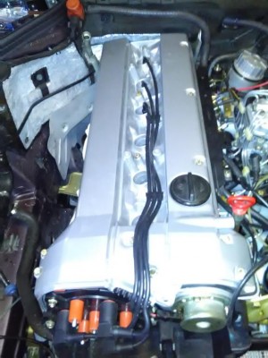

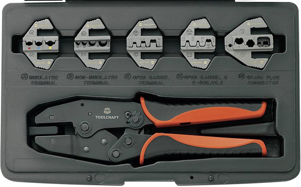

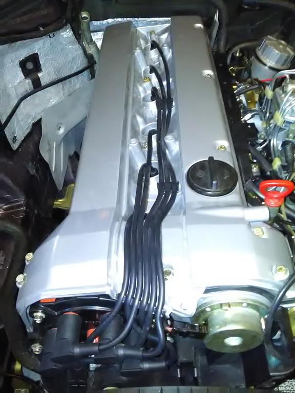

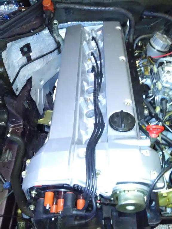

dostępne to wszystko jest tylko worek kasy trzeba :)
kable np możesz zrobić sobie sam na elementach beru : fajki,przewody i końcówki przewodów, ja tak robię tylko potrzebna odpowiednia zaciskarka
na fotkach przykład ,wszystko beru prócz zaciskarki,potrzebna ostatnia głowica z fotki
