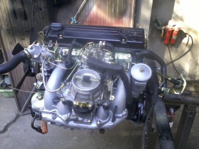

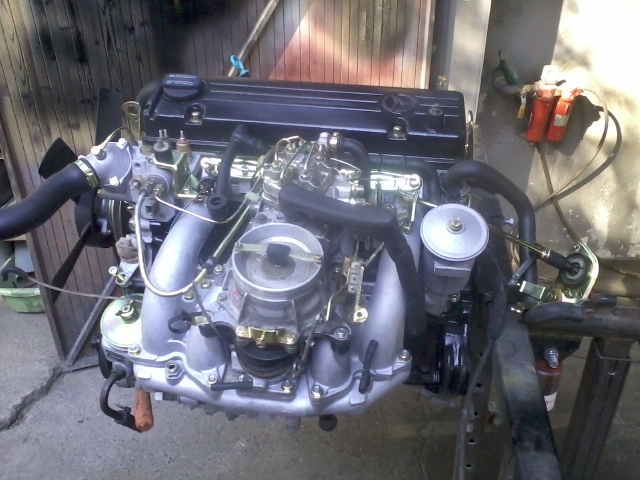

Nie baw się w żadne głowice tylko rób cały silnik.Uszczelnisz górę siadzie dół.Ciśnienie na garach jest tragiczne.Po zrobieniu może wygladać np tak:
Zdjęcie0188.jpg [ 167.35 KiB | Przejrzano 11154 razy ]
Zdjęcie0184.jpg [ 34.03 KiB | Przejrzano 11154 razy ]
Post: wt kwie 02, 2019 12:06 pm
Posty: 572
Lokalizacja: Warlubie
Powiedz kolego ile Cie wyniosł taki remoncik i co było robione?
Post: wt kwie 02, 2019 7:45 pm
Posty: 902
Lokalizacja: Legionowo
Ten silnik robiłem dla klijenta do 230CE.Tu skupiłem się tylko na stronie wizualnej + uszczelnienia i regeneracja osprzęt na błysk.Koszt 3500zł.Ale można zrobić tylko mechanikę i tu jeśli cylindry są ok i nie trzeba ich szlifować to już jesteś wygrany bo w 2500zł na części i obróbka głowicy się wyrobisz przy czym zawsze robimy honowanie cylindrów i nowe pierścienie,panewki,rozrząd itp.I tak musisz go wyjąć i rozebrac a co bedzie wewnątrz?
