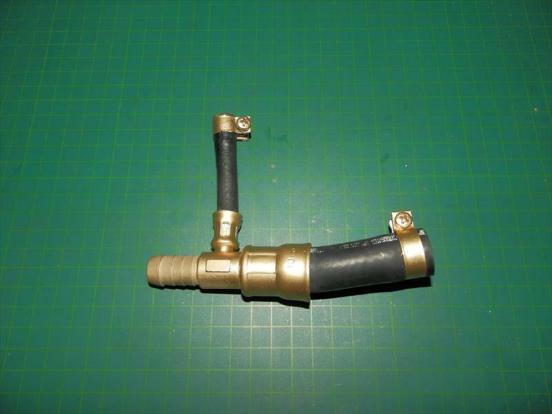

ja bym wpiął w przewód pomiędzy zbiornik a 1 pompę

Post: sob lut 16, 2019 1:00 pm
Posty: 260
Numer GG: 8913782
Lokalizacja: Konin / Oslo
takim trójnikiem przed 1 pompą

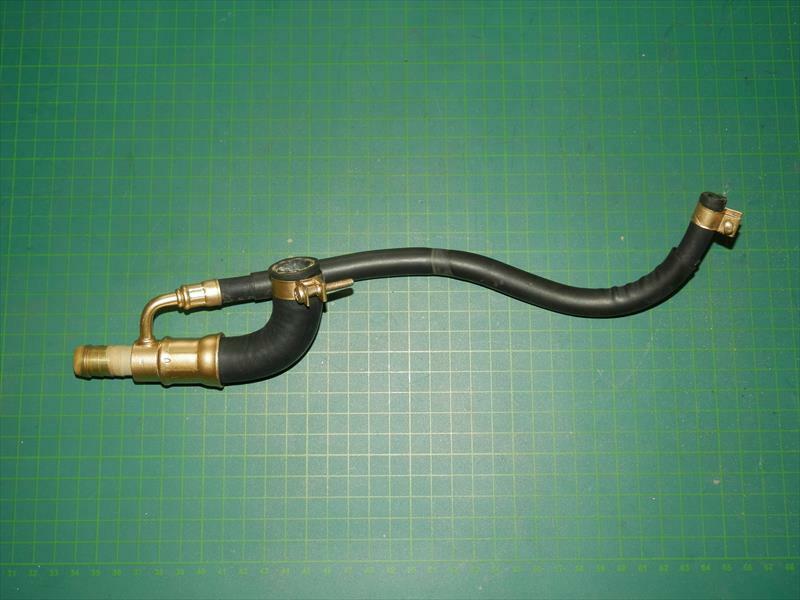

Post: sob lut 16, 2019 2:06 pm
Posty: 1531
Lokalizacja: WROCŁAW
A miałbyś taki do odsprzedania, lub numer części? Tylko pewnie w Aso kosztuje małą fortunę...
Ten z pierwszej foty pasowałby lepiej?

Post: sob lut 16, 2019 2:36 pm
Posty: 260
Numer GG: 8913782
A2014703975 135euro w ASO
