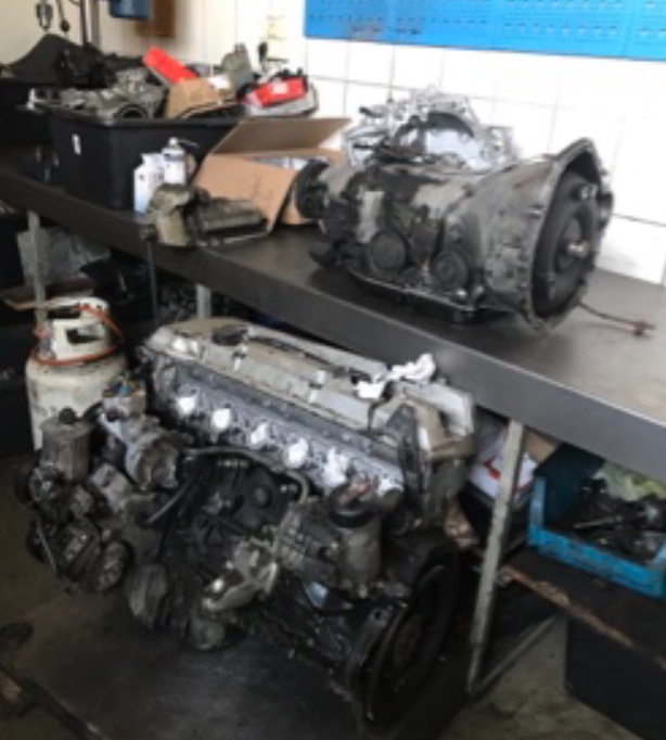

Dzięki za odpowiedź, silnik i skrzynia wyciągnięte.
Wycieki z uszczelniacza wału od strony skrzyni i pokrywa rozrządu oraz z podstawy filtra oleju.
Głowica sucha bo robiona była 2lata temu.

255FFA9A-607B-4E4B-8332-811F9C7B891E.jpeg [ 106.34 KiB | Przejrzano 5855 razy ]
