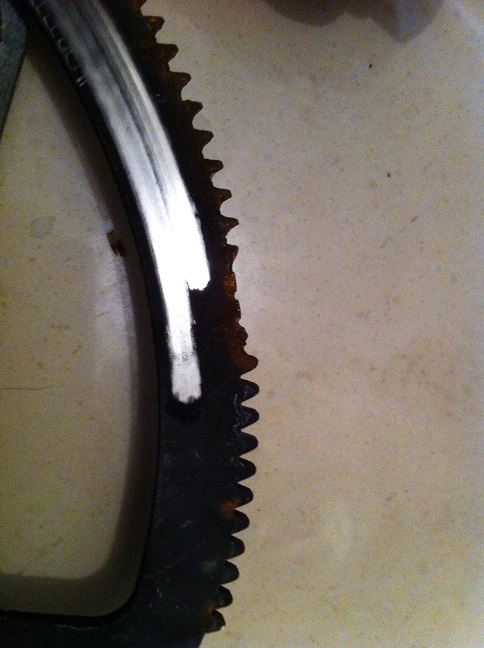

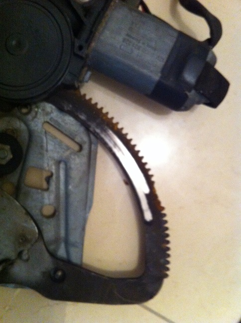

Post: czw maja 10, 2018 1:53 pm
Posty: 183
Problem rozwiązany
Parę zębów wypadło i tyle . Nie wiem , czy ten problem jest jakąś częstą przypadłością w tej serii mercedesa , ale
swoją drogą słaby ten materiał z którego zrobili grzebień . Zważywszy na to , że drzwi pasażera , nie są jakoś bardzo
eksploatowane . Poza tym dach otwiera się bez zarzutów .

Post: pt maja 11, 2018 10:56 pm
To policz ile auto ma lat i pomnóż przez ilość uchylania/ otwierania okna.
Post: pn maja 14, 2018 8:33 am
Posty: 621
Wiek auta nie ma znaczenia, to jest po prostu szajs. 124 ma generalnie także te gówniane blaszane podnośniki szyb, ale trafiają się też te z szeroką "piłą" gdzie problem nie występuje.
Czyli jednak można było to zrobić trwale, wystarczyło chcieć ;)
