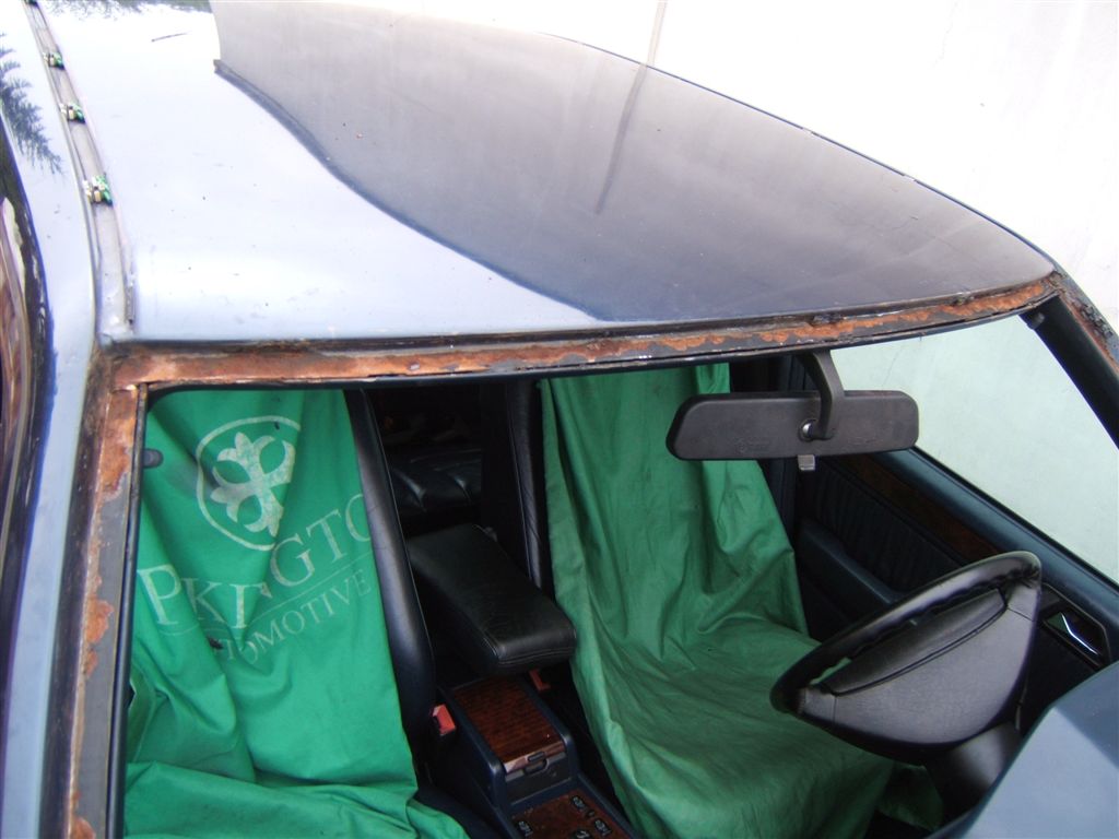

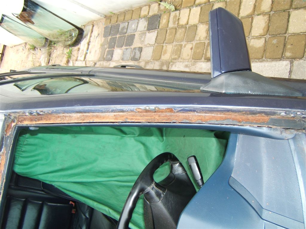

Ten przeciekający róg to pewnie nie jest tylko źle wklejona szyba a zardzewiałe podszybie. Skoro coś cieknie to pewnie pod spodem zgniło. Będziesz mieć to samo co miał mój brat. Też róg wyglądał podejrzanie, szyba była tam pęknięta. a po zdjęciu ukazał się syf. Ciekło podszybiem do kabiny. Przyszykuj się na takie coś jak w załącznikach.

I tak to nieźle wygląda nie trzeba spawać prawdopodobnie
