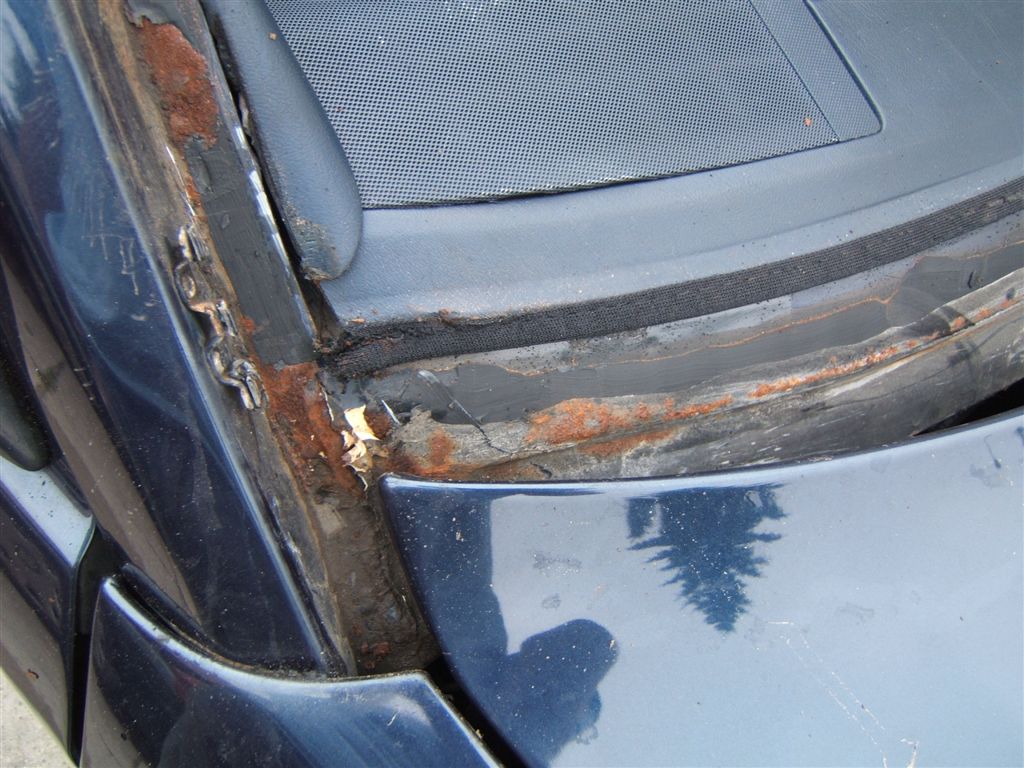

Powodów może być kilka. Jeśli woda dostaje się od tyłu to idzie przez boczne szyby (możliwe nawet dziury w rynienkach), mokry będzie dywan przy listwach tylnych drzwi, wilgoć pod dywanem pod tylnymi siedziskami. Z przodu dostaje się przez: progi (podciągi mają otwory od wewnątrz - znajdziesz pod bocznymi kawałkami dywanu), scianę boczną za słupkiem A (tu też bywają dziury), przednia szyba. W każdym z tych przypadków woda zbiera się przy tylnym mocowaniu fotela przy słupku B (najniższy punkt podłogi).
Poniżej sporo zdjęć na typowe miejsca, gdzie w124 rdzewieje (dolna część dotyczy przyczyn wpływającej wody):

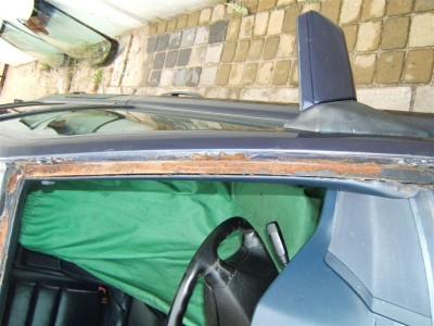

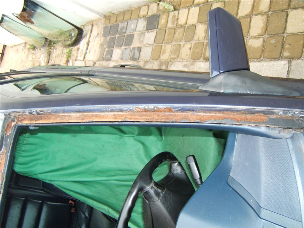

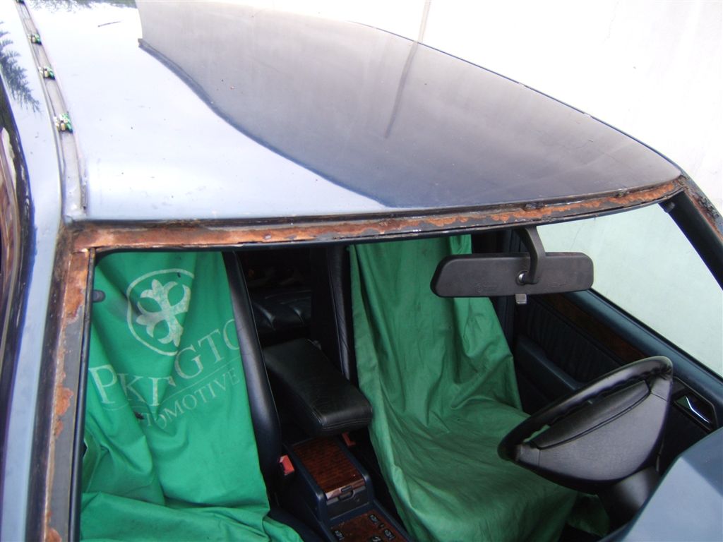

Ten przeciekający róg to pewnie nie jest tylko źle wklejona szyba a zardzewiałe podszybie. Skoro coś cieknie to pewnie pod spodem zgniło. Będziesz mieć to samo co miał mój brat. Też róg wyglądał podejrzanie, szyba była tam pęknięta. a po zdjęciu ukazał się syf. Ciekło podszybiem do kabiny. Przyszykuj się na takie coś jak w załącznikach.

I tak to nieźle wygląda nie trzeba spawać prawdopodobnie

Toście mnie pocieszyli... Szyba była wymieniana parę lat temu, ale skoro znów zaczyna pękać od dołu, to podejrzewam, że rudy nie został wówczas zbyt dokładnie wyczyszczony (albo i w ogóle, jak patrzę na efekty pozostałych prac tamtego mechano-blacharza)... :-|
