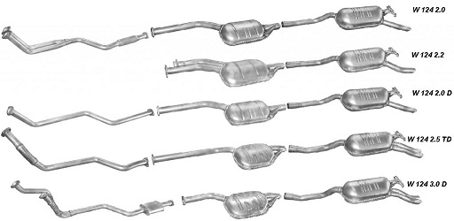

Ale przy 2.2 z katalizatora wychodzą dwie rury i ten środkowy jest inny .
Tu jest fajnie rozpisane :
http://allegro.pl/mercedes-w124-2-0-2-2 ... 47443.html

Do M102 jest inny środkowy niż do M104/M111.
Wkładać te z M102 to już rzeźba.
