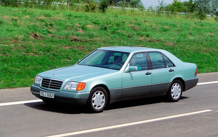

Post: czw sie 17, 2017 11:30 am
Posty: 746
2015-07-25 13.54.28.jpg [ 71.62 KiB | Przejrzano 10652 razy ]
'79 C123 280CE Evergreen :)
Post: czw sie 17, 2017 4:07 pm
W katalogach z tamtych lat są wersje czarne , wersje takie właśnie jasne i sa modele bez anteny.
Co nie znaczy,że przy lakierowaniu polakierowali ta gumkę.:)
