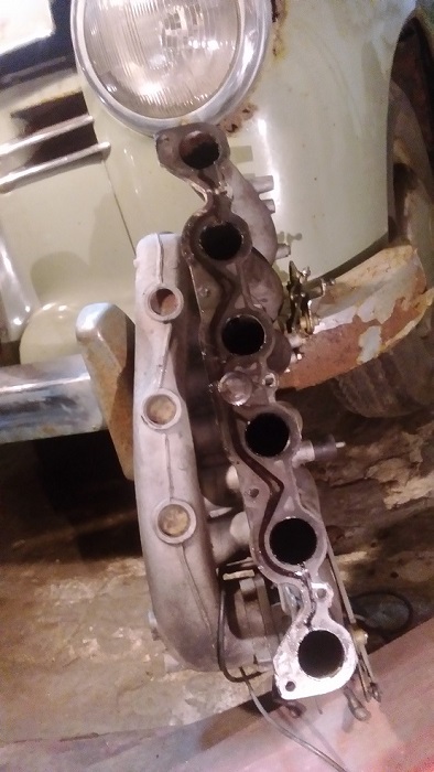

Autor:  barpawel [ pt mar 17, 2017 8:48 pm ]
Tytuł:  Re: w126 280se olej w kolektorze dolotowym
wiec tak
zdjąłem kolektor
i kanały miedzy poszczególnymi cylindrami zaolejone (widac na foto)
i w samych kanałach w głowicy tez siedzi olej
i teraz pytania
co kryje sie pod nr 1 taki wielki imbus bardzo zaolejone ale tedy płynie tez olej kanałami
nr 2 weze łączą nr 3 z kanałami w kolektorze i deklem głowicy dlaczego w tych kanałach jest olej
i te węze nr 2 podłączone są do nr 4 w kolektorze
i tak jak widac kanały z nr 4 połączone są do kazdego kanału dolotowego w kolektorze
i co to nr 3 pewnie jakies odpowietrzenie skrzyni korbowej
ale czy tedy olej powinien płynąć?

Autor:  voytas [ ndz mar 19, 2017 8:50 pm ]
Też bym obstawiał modulator. Czy tylko mi się wydaje że bardziej zaolejona jest tylna część kolektora (tam gdzie jest wpięty przewód idący do ASB)?
Sprawdź 'czystość' wężyka idącego od modulatora w ASB do kolektora bo jest bardzo duża szansa że znajdziesz tam odpowiedź na swoje pytania :)
Numer 3 to zawór termiczny zmniejszający dopływ powietrza dodatkowego w miare nagrzewania się silnika.
ATF z modulatora zasysany jest przez przewód podciśnienia poprzez gumowe rurki do kanałów doprowadzających powietrze dodatkowe do zaworów ssących (te wyżłobienia w kolektorze na styku z głowicą). Cały ten system rurek zasyfiany jest ATFem - w tym także '2' o którą pytasz.
W normalnej sytuacji powietrze do '4' doprowadzane jest z pominięciem przepustnicy poprzez '1' lub zawór regulacyjny z plastikową ze śrubą na płaski wkrętak o którą już pytałeś. Dodatkowym źródłem powietrza może być jeszcze metalowy 'grzybek' umieszczony pod kolektorem.
Popatrz na poniższe schematy i wszystko stanie się jasne:
http://www.benzworld.org/forums/attachm ... hutoff.jpg
http://www.benzworld.org/forums/attachm ... w123-1.gif
EDIT:
Twój numer '3' to 96 na schemacie. Mój 'grzybek' to 11. Plastikowa śruba to 10.
