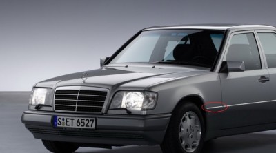

Witam.
Czy materiałowa tapicerka w kolorze niebieskim występowała tylko w jednym wzorze w modelach w124?
Czy różniły się one między sobą w zależności od rocznika/ wersji nadwozia/ silnika?

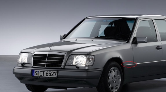

Czy zaznaczony na czerwono element ze zdjęcia (chromowana listewka nad szeroką listwą) jest elementem demontowalnym?
Czy zintegrowanym razem z plastikiem/ listwą?

Post: pn sty 30, 2017 3:58 pm
Posty: 372
Numer GG: 8740062
Lokalizacja: mazowieckie
Ad. 2 - jak najbardziej demontowalne.

"Ad. 2 - jak najbardziej demontowalne." - mógłby ktoś podzielić się sposobem montażu/ demontażu tego elementu?

ad_am pisze:
Ad_am
Po odpięciu szerokiej listwy pod spodem ukażą się trzy (a może dwie??) spinki, które przekręcasz o 90stopni i wyjmujesz.
Ot i cały demontaż...

Post: pn sty 30, 2017 7:05 pm
Posty: 746
W trzech seriach W124 (umownie: wąska listwa, szeroka listwa, E-klasa) były trzy różne wzory "szmaty" i każda z nich występowała w kolorze niebieskim. Dodatkowo w serii 2 i E-klasie można było zamówić niebieskie "karo". To w sumie cztery, nie licząc skór, mb-tex i welurów.
Wszystko możesz znaleźć tutaj:
http://www.mb-w124.de/blog/2012/04/18/polster/
'79 C123 280CE Evergreen :)
