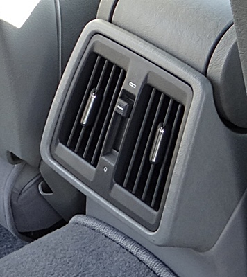

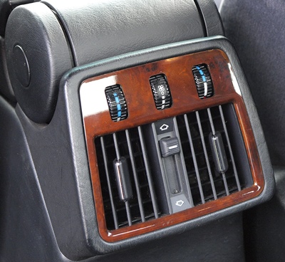

Środkowy panel nawiewu w Twojej W140 działa poprawnie. Po prostu masz podstawową wersję, która daje tylko zimny nawiew. Możesz tylko regulować kąt oraz siłę nawiewu.
Regulacja (ciepło/zimno), była w lepszym wyposażeniu.
Zdjęcia dla porównania.
