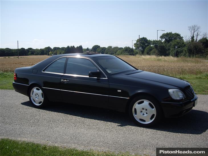

Post: czw paź 06, 2016 10:22 pm
Posty: 1531
Lokalizacja: WROCŁAW
Czy on nie jest po prostu ładny
mercedes-benz-cl-S1672383-1.jpg [ 32.52 KiB | Przejrzano 8194 razy ]
