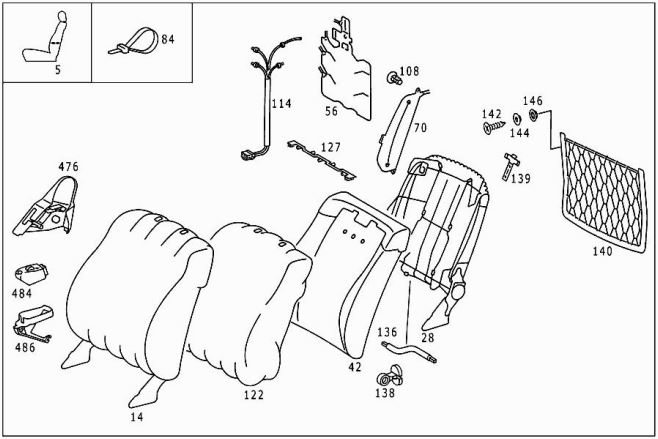

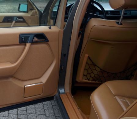

Chodzi o opcję wyposażenia 286 - siatki na gazety z tyłu oparcia foteli. Z czasem guma się wyciąga i siatki brzydko wiszą, nie spełniając przy tym swojej funkcji.
Próbowałem zdjąć tylny panel oparcia ale chyba skóra się skleiła bo ani drgnie. Stelaż trzymający te siatki jest na jakieś zatrzaski (oprócz tych 2 śrub widocznych na schemacie z EPC)?
Czy ktoś ma wypraktykowany sposób jak to naprawić?

To jeszcze mały tip dla potomności: w wąskiej listwie i skórze, tyłu fotela nie zdejmuje się po prostu wysuwając go w dół po odkręceniu 2 wkrętow - bez szans. Materiał z boków fotela zachodzi na specjalnie wyprofilowane boczne części tylnego panelu i dodatkowo spięty jest klipsami. Trzeba go najpierw delikatnie "wydłubać" od dołu do góry a dopiero później można wysuwać panel.

Zdejmij maskownicę fotela ,zdemontuj stelaż siatki,opis wyżej,kup pod kolor gumę w pasmanterii(na 100% będzie taka dostępna)przełóż,napnij -uwaga na plastik ,zaszyj,zmontuj.

A masz już sznur gumowy, który w przekroju jest płaski jak w orghinale a nie okrągłąły jak w sklepach?
