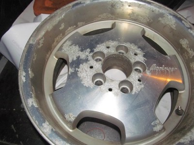

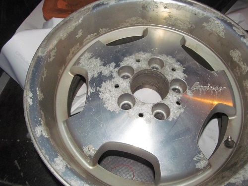

Mam takie felgi jak na zdjęciu.
Jak doprowadzić je do stanu oryginalnego?
Najchętniej bym je spolerował i polakierował klarem, ale to podobno nietrwałe.
Jak zrobić, żeby było ładnie i pojeździło trochę, bez konieczności chuchania i dmuchania po każdej przejażdżce?...
IMG_2337.JPG [ 92.34 KiB | Przejrzano 4939 razy ]

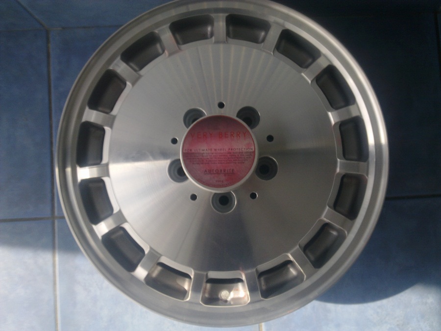

Najlepiej zrobić toczenie frontu felgi metodą CNC .Najpierw maluje się proszkowo takie felgi na srebrny kolor, potem toczenie rotora metoda CNC i na koniec lakierowanie proszkowe bezbarwnym.
https://www.youtube.com/watch?v=ZeJopGD8uXE
Tak wygląda felga zrobiona ta metodą:
zdjcie0384.jpg [ 160.08 KiB | Przejrzano 4928 razy ]
