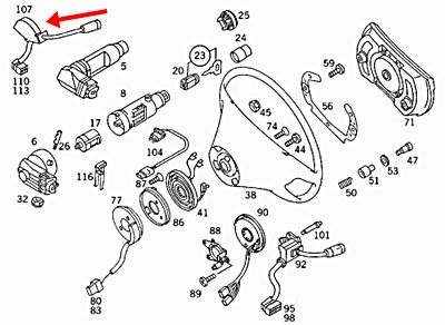

Od wczoraj w mojej W140 500SE nie mam długich świateł.
Diagnoza w ASO-Mercedes, uszkodzona część o numerze A140 540 08 44.
Na nową trzeba czekać ok.2 tyg.
Z lekkich nerwów, oraz ogólnego zniechęcenia już nie zapytałem, ( tutaj prośba do forumowiczów),czy:
- chodzi o manetkę tempomatu
- chodzi o manetkę do kierunków, wycieraczek...w końcu tą włącza się ś.długie.
- jeszcze coś innego
Na rysunku wygląda mi jak od tempomatu.
Dodam tylko, że tempomat mam sprawny.
Numer tej części w ASO wybierał mi człowiek również pod względem koloru, zgodnie ze specyfikacją mojej - black.
Z VIN-u wyskakuje 5 pozycji w tym ta wybrana z ASO. Czy pozostałe będą odpowiednie?
107 A 140 540 06 44
107 A 140 540 15 44
107 A 140 540 16 44
107 A 140 540 08 44
107 A 140 545 05 24
Proszę o pomoc, może ktoś przerabiał tą usterkę.

No możesz się stoczyć na samo dno i kupić używany przełącznik zespolony .
Ale mając s klasę to poniżające jest w ogóle wymieniać jakąś część.
Wymienia się od razu cały samochód, na nowy równie prestiżowy .
No i oczywiste jest , że mając s klase nie ma się w domu pralki. Kto by chodził w pranych ciuchach, tylko nowe.
Zliczając sumę prestiżu pamiętaj, że częśc trzeba założyć z dokładnie takim samym numerem.
Ale jeśli ASO chce wymienić manetkę tempomatu w celu naprawy włączania świateł drogowych to też kup nową .
Tak na marginesie przełącznik zespolony ten od kierunkowskazów i wycieraczek , kosztuje używany na prawdę mało .
Także można kupić sobie w celu testów, bo ASO ze swoją diagnoza to trochę ryzykowne jest.
Tyle , że do wymiany trzeba zdjąc kierownice itp. trochę zabawy jest.
Przerabiałem to i na pewno musi być dokładnie taki sam nr bo będzie działał dziwnie lub wcale.

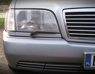

Ktoś zna numery do kloszy lamp przednich, chodzi oczywiście o W140 I-seria, 1991.
Obecne trochę potraktowane kamyczkami, dlatego chciałbym kupić nowe z ASO.

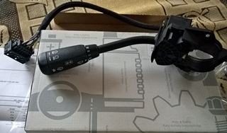

Uszkodzona manetka od kierunków/wycieraczek/spryskiwaczy/d.świateł. Po prostu starość, wyrobiły się tryby, brak styku, etc.
Część: A140 540 01 44
Kupiona i zamontowana nowa w ASO-Mercedes, czas pracy ok. 1,5h.
Nowa manetka coś 1,500zł (już nie pamiętam), po rabatach na stałego klienta wyszło sporo taniej na bezterminowy czas gwarancji.
Przy okazji nowy tempomat (poprawili diagnozę i tutaj podziękowania dla THC), stary jakby co przyda się do mojej C140 500SEC/S500.
Stara manetka od kierunków podobno nienaprawialna, na śmieci.

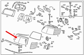

Co do numerów kloszy to w EPC grupa 82/180

Dobra, mam chyba nr8, lub 21, jeszcze dopytam w ASO, bo ja "paruski njet". ;-)
