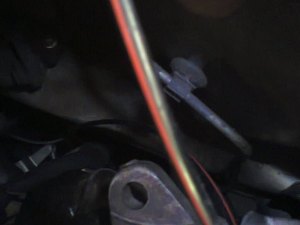

Czy jakaś dobra dusza może mi powiedzieć za co odpowiada przewód na zdjęciu i w które miejsce ASB należy go wpiąć. Dziś zauważyłem, że wisi luźno pod samochodem.
Komentarz: Przewód
Zdjęcie0317 — kopia.jpg [ 51.83 KiB | Przejrzano 4823 razy ]

jeżeli masz na myśli to podciśnienie , które biegnie łukiem to jest z kolektora dolotowego do modulatora.
Modulator jest kolorowy przy skrzyni od strony pasażera.
Ale skrzynia powinna kulawo pracowac kiedy to jest wypięte.
