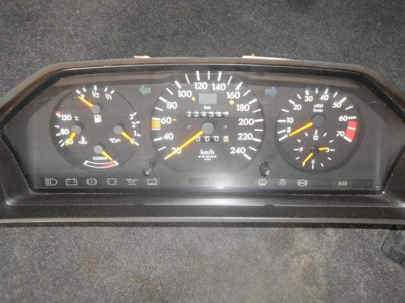

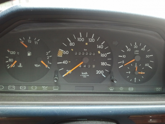

Jesteś pewien,że kontrolka spalonej żarówki ma kolor zielony? a może jest żółty?
Zaznacz kontrolkę która świeci.
Masz Diesla czy PB?
Zdjęcia nie są mojego autorstwa.
