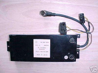

W bagażniku po prawej stronie za tapicerką przy błotniku jest takie coś, co chyba jest wzmacniaczem. Ma to coś wolne gniazdo - podobno do podpięcia zmieniarki CD. Okrągła wtyczka, ale jakoś z sześcioma, zamiast ośmioma(?) pinami. Próbowaliśmy z Łukaszem (WebbShut) podpiąć jego Alpinę i "się nie wtyka". Ktoś ma wiedzę, jaką zmieniarkę trzeba mieć/szukać/kupić (o ile to gniazdo obok kabla sygnałowego z radia to jest właśnie do zmieniarki).
A może ma ktoś takie urządzenie?
Czy możńa użyć czegoś w rodzaju "przejściówki" do podpięcia zmieniarki ze standardową wtyczką?

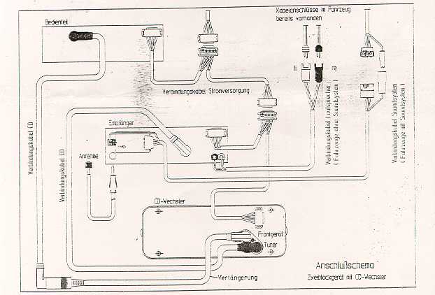

Rozumiem ,że masz beckera mexico 2000 .Zmieniarkę do tego modelu podłącza się przelotowo ,to znaczy z radia idzie kabel do 1 wejścia zmieniarki i z drugiego wyjścia idzie na amplituner .Masz to narysowane na obrazku .Pasująca zmieniarka to becker silverstone 980 lub alpine z interfejsem .

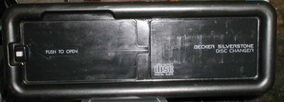

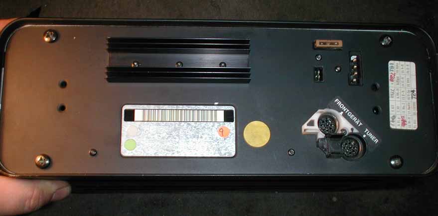

Tak ,zmieniarka musi mieć 2 gniazda din-8 .Tak wygląda becker silverstone 980.Jeszcze pasuje alpine ,koniecznie z takim interfejsem przykręconym z tyłu zmieniarki.Są to baaardzo poszukiwane zmieniarki ,dlatego ceny są wysokie .Będę miał 980 w najbliższym czasie.

Jeszcze pasuje alpine, koniecznie z takim interfejsem przykręconym z tyłu zmieniarki.
Ktoś zna konkretne modele współpracujące z Beckerem Mexico 2000?

Są 3 modele współpracujących z mexico 2000:
1.becker silverstone be980
2.becker silverstone be982 ,to samo co 980 tylko z logo BMW
3.ALPINE z logo MERCEDES MX-3191 z interfejsem MX3192 -taką jaką kupiłeś ode mnie
