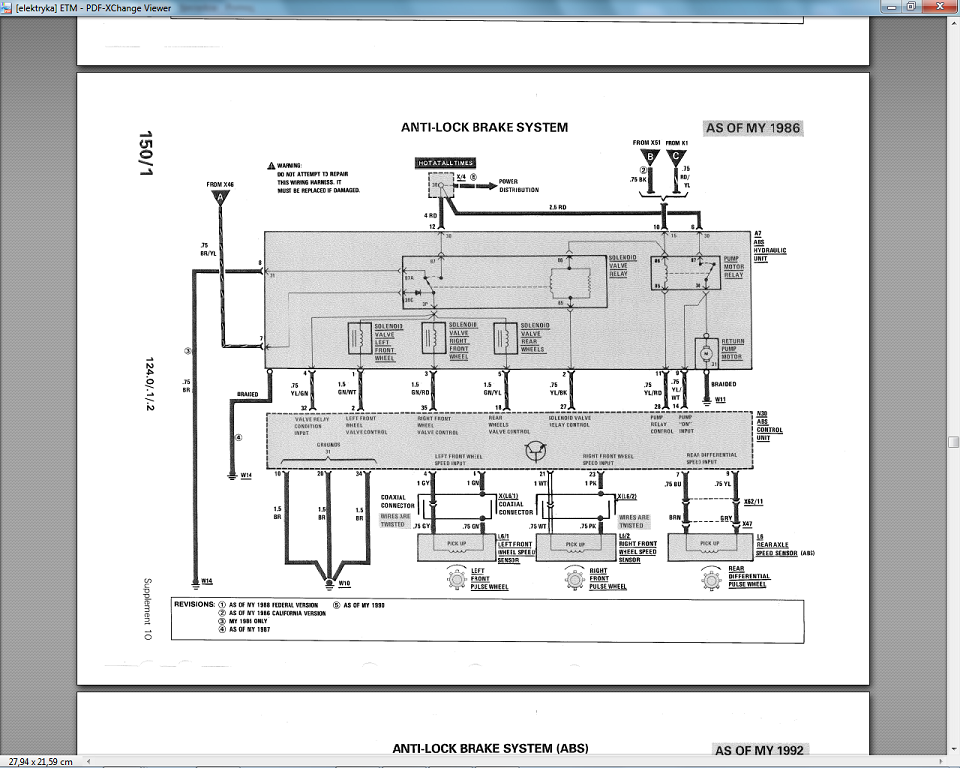

Tak na odległość, to trudno coś powiedzieć. Wygląda, jakby nie było przejścia na tym zielono-żółtym przewodzie. Spróbuj go może podmienić na próbę. Jakby co, to mam całą, nierozcinaną wiązkę ABS (wraz ze sterownikiem), wersja bez ASD/4MATIC, wyjętą z mojego kombiaka, kiedy dokładałem ASD.
Trzymaj schemat.
Powodzenia.
