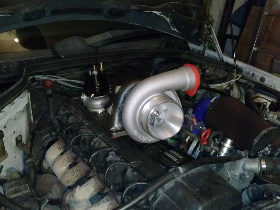

Nigdy nie ma właściwego momentu aby zacząć coś co pochłonie i czas i pieniądze a efekt będzie, może będzie, jaki?
Tak czy siak, mądrze czy nie - stało się, wkurzony brakiem ruchu w interesie kupiłem turbosprężarkę. A jak już jest to będę i śrubę dokręcać i rury rżnąć.
Turbina: chinolska, kupiłem od gościa co ma dobre opinie o swoim towarze (K64). Do tego doszedł W-G 60 mm bo przy niskim (na początek) ciśnieniu doładowania zawór musi mieć możliwość solidnego upustu spalin.
Parametry "suszarki" GT35-30 z dość ciasną (małe AR) muszą wydechową.
"łozyska: jorurnal b. - 360 . chlodzenie olej, strona zimna: AR/ 70, strona goraca: AR/ 63 ,wymiary wirników: przód (ssanie 61/83), tyl (wirnik spalin): 57/64,4 mm wydech wylot: 58mm, dolot: na 63mm
Barany: inox 42 mm. Rura wydechowa od turbo do świata: inox 90 mm. Tłumiki wyspawam sam bo chcę mieć cicho. Nie będzie przelotu - ostatni tłumik chcę zrobić 3 komorowy.
IC powietrze - woda z 400CDI leżący na silniku - muszę zastanowić się i przespawać króćce wodne aby go dać radę odpowietrzyć i właściwie chłodzić. Chłodnice IC w nadkolach z elektrycznymi wentylatorami.
Paliwo - MSQ 3 już jest wtryski z saaba 400cm3/min przy 4 atm na listwie z 104.
To tyle na dziś, jak zrobię przegląd - bo zaraz mija - stawiam na kołki i demontuję wydech.
Martwi mnie sprawa IC, teraz to w zasadzie największy problem. Nie ma lekko, nie chcę dziur w zderzakach. A może na początek kupię zderzak ze szrotu i mu wrąbię IC powietrze-powietrze jak u jakiegoś japońca na sterydach.
Komentarz: GT35-30 i WG 60mm

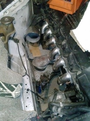

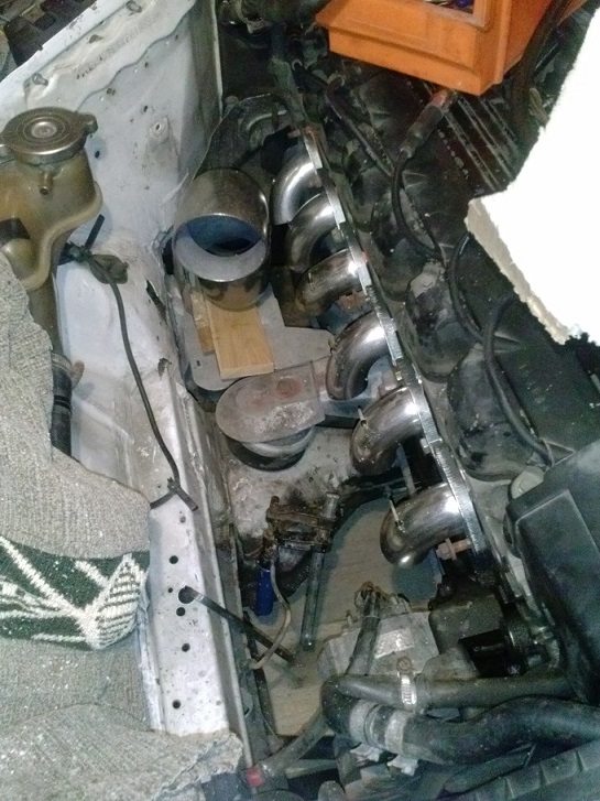

Wczoraj wywaliłem cały wydech, dziś przymierzałem jak by spawać barany i rure za turbo.

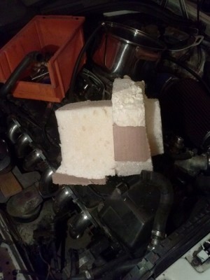

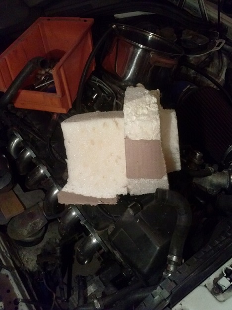

No jest to wyzwanie, oj jest. Trzeba przed spawaniem to wszystko poskładać na żywym organizmie bo inaczej to bez doktoratu z CAD 3D praktycznie niewykonalne by się zmieściło. Da się (wierzę), zmieści się (musi) ale... Jutro wystrugam z poliuretanu model turbiny, manewrowanie 10 kg klocem jest trudne. Problematyczne są ostatnie cylindry koło grodzi i rura odprowadzająca wraz z w-g.

Ja jak Gaudi robię najpierw model [oczko]
Duże rury świetnie się klei taśmą pakową, mnijesze rury doskonale się łączy opaskami zaciskowymi wyklejonymi od wewnątrz izolacją, kolana do kolektora przymocowałem opaskami zaciskowymi wiercąc jedną dziurkę.
Model spreżarki :lol: wykonałem z poliuretanu traktując go brzeszczotem.

Kolektor w zasadzie spawam pod zastany porządek pod maską. Staram się zachować w miarę równe długości rur ale to niemożliwe w przypadku ostatniego cylindra tzn. zabawy aby minąć rurę odprowadzającą a do tego zmieścić zawór w-g. Tu nie ma za bardzo jak robić doktoratu w probówce.
Co się widzi to chłopy biorą zwykłe kolektory skrzynkowe adaptowane z 603 czy wspólne rury do wszystkich cylindrów i sobie chwalą ;-)
