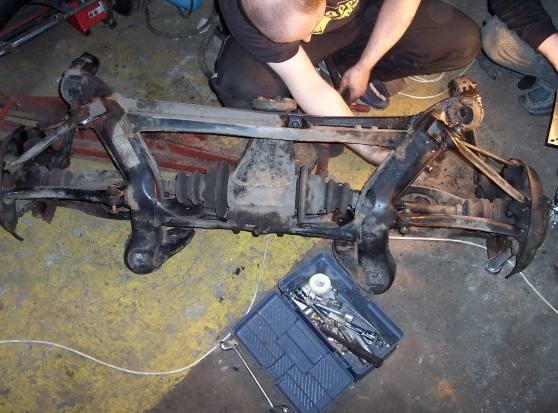

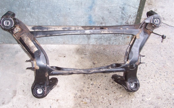

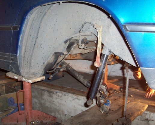

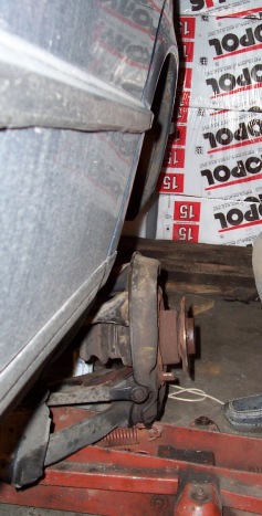

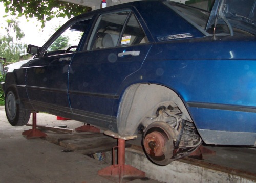

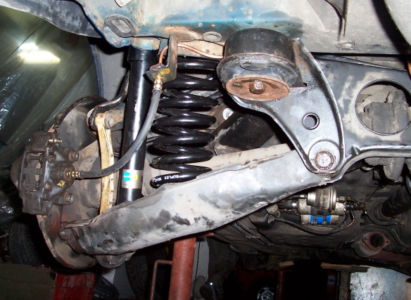

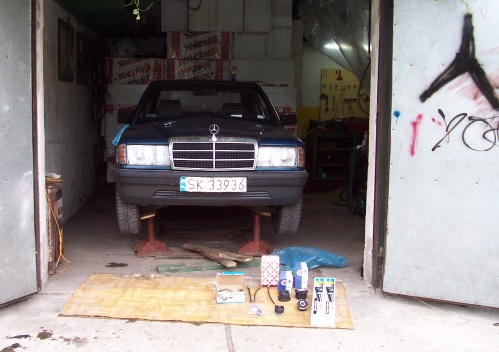

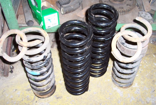

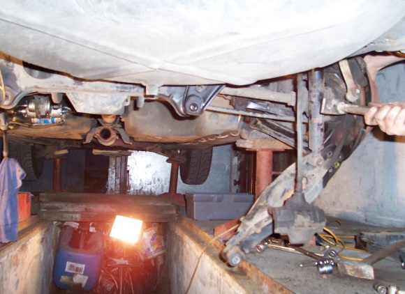

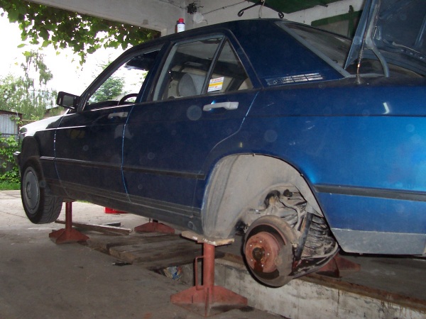

Odkad kupilem poczciwa 190 a bylo to ze dwa lata temu cierpialem na wybite poduszki tylnego zawieszenia.. Ale wkoncu nadszedl ten dzien kiedy zabralem sie za to i oto efekty... pozniej zamieszcze porownanie sprzed remontu i po remoncie zawieszenia
fotorelacja z dlugiego weekendu ktory zamiast spedzic przy piwie, spedzilem przy piwie ale w garazu...
Ale bylo warto....
zreszta zobaczcie sami...
Jak znajde chwile czasu to napisze co zostalo wymienione a co jeszcze trzeba zrobic .. no i moze cos o kosztach wspomne!!!
Tylko nie wiem czy to pisac bo Mercmaniak sie zdenerwuje :grin:
Dzis byly tylko zabiegi kosmetyczme- pelna geometria zawieszenia i jazdy probne... to naprawde nie to samo auto ....

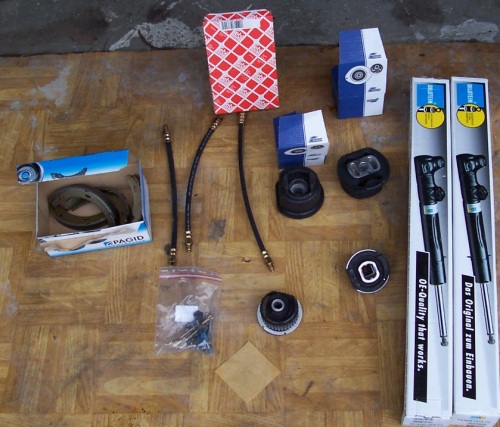

Mały kosztorys
Amortyzatory Bilstein 2 szt 286,55
Szczeki hamulca recznego 58,56
Poduszka tylnej belki Boge 2 szt 122,88
Poduszka tylnej belki Febi 2szt 143,20
Przewod hamulcowy elastyczny
-przod 14,42
-tyl 2 szt 33,28
Przewody hamulcowe staly 2 szt 20,00
Tulejka wachacza-wachliwa 50,00
Wachacz 2 szt 180,00
Sruby regulacji katow 4szt 91,00
Reperaturki zaciskow tylnych 2 szt 58,00
Odpowietrzniki 2szt 5,00
Sprezyny tylne 2 szt 70,00 +20,00 przesylka- kupione na allegro wczesniej
Regulacja kompletna zawieszenia przod i tyl 80,00
WD40 -19,00
STP penetrator- 17,00
Smar 10,00
Tarcza do ciecia 5,00
Plyn hamulcowy 2 szt 20,00
Wodka ,piwo, karkowka, zeberka, fajki, Cola, Zarcie , paliwo 200,00
Tak mniej wiecej spedzilem weekend ... troche zaszalałem..
Ale jeszcze trzeba zabrac sie za przedni zawias.. musze wymienic wszystkie drazki, nie maja luzu ale sa juz ''gumowe''.
W sumie to jeszcze raz odpowietrzymy hamulce kupimy znowu plyn i wsio to bedzie koniec..
Dodatkowo kupilem
Filtr powietrza 53,00
Swiece NGK 4szt 40,00
Filtr oleju 17,00
Jeszcze tylko musze kupic olej ale to koszt okolo 80 zł za olej BP Visco 3000 10W-40
