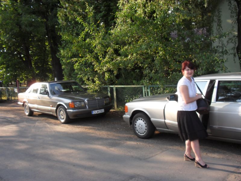

Ale skoro już Cię tak wzięło na wspomnienia, no to proszę, znalazłem: 2010 rok, parking pod UP Wroc, moja esa, Twoja esa i Twoja żona ;)
126.jpg [ 111.61 KiB | Przejrzano 2891 razy ]
Pozdrawiam [palacz]

Odnośnie tego oleju... Tak mi powiedział nasz miejscowy mechanik, więc głowy za to info nie położę, wiem na pewno (sam sprawdzałem), że bagnet od oleju silnikowego był praktycznie suchy.
P.S. Pozdro od żony :)
