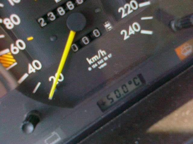

Post: pt cze 27, 2014 12:29 pm
Milosh pisze:
to wyswietlalby jakies banany a'la -38C czy +50C. Stawiam na display, a wlasciwie na wyczyszczenie gumek pod nim.
No weź , w drodze na woodstock w 10 roku :):) c124
20110806046.jpg [ 58.13 KiB | Przejrzano 3141 razy ]
I cała instalacja sprawna :):):)
Post: pt cze 27, 2014 2:21 pm
Posty: 995
Lokalizacja: Sosnowiec
Swietna podoge miales podczas jazdy, nawet Ci plyn ze spryskow wyparowal [hihi] . Zreszta ja sam dzis mam nie lepiej. Jestem na serwisie w Dubaju i dzis jest tu tylko +44C i wilgotnosc taka, ze po wyjsciu na dwor (na pole jak kto woli) paruja okulary :o . Nie zycze nikomu takich chwil, gdzie przejscie 100m w sloncu to juz wyzwanie, a jeszcze trzeba pracowac w hali pod dachem. Koszulka wyglada jak szmata do podlogi, taka mokra :evil:
