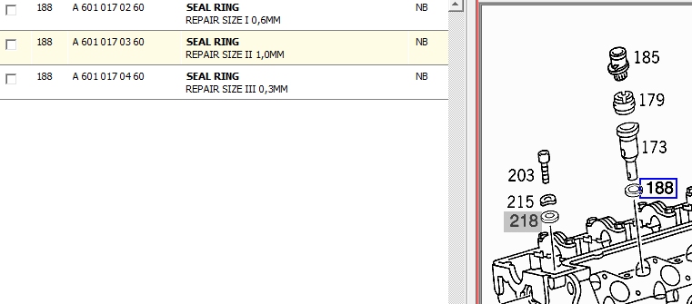

Witam! Czy miedzy komorą wstępna a głowicą jest jakaś uszczelka? A jeśli tak to gdzie można ją kupic. Szukałem ale nie mogę znaleźć informacji na ten temat za pomoc z góry dziękuje :)
MB W124 200D 1990r.

Są, spójrz na zdjęcie poniżej. U mnie jak były przedmuchy to wystarczyło dokręcić i po sprawie.
