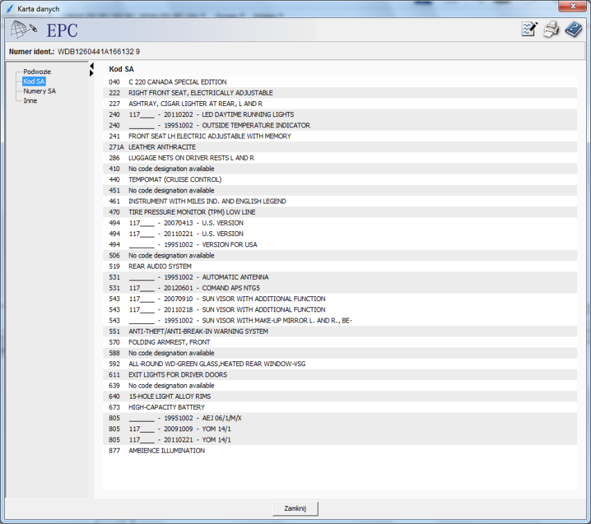

Witam, będę wdzięczny. Proszę o rozkodowanie WDB1260441A166132. Z góry wielkie dzięki.
Bez tytułu.png [ 170.84 KiB | Przejrzano 1917 razy ]

Moja VIN-iarka (plus rozkodowanie wypasu ze strony klubowej) pokazuje tak:
040 kolor czarny
222 prawy przedni fotel regulowany elektrycznie (w standardzie)
227 podświetlana popielniczka z zapalniczką z tyłu
240 wskaźnik temperatury zewnętrznej
241 elektrycznie ustawiany lewy przedni fotel z pamięcią ustawień
271 czarna skóra
286 siatki na bagaże na oparciach przednich foteli
440 tempomat
461 wskażniki w milach i angielskim liternictwie
470 ABS (w standardzie)
494 wersja na Kalifornię
519 radio Mexico Grand Prix, elektroniczne, na USA
531 elektryczna (automatyczna) antena
543 daszki przeciwsłoneczne z lusterkami podświetlanymi
551 system antykradzieżowy
570 przedni podłokietnik ze schowkiem (w standardzie)
592 wszystkie szyby atermiczne, laminowane, tylna ogrzewana, pasek przeciwsłoneczny (w standardzie)
611 przednie lampki kurtynowe (w drzwiach)
640 alufelgi 5-ramienne (wg http://www.w123-hannover.de)
673 akumulator o zwiększonej pojemności
805 rok modelowy 1985
877 lampa do czytania z tyłu
W standardzie jeszcze powinieneś mieć:
222 prawy fotel elektryczny (w Europie elektryczny był w standardzie)
400 podłokietnik tylny
Ciekawe, ani cennik ani VIN nie pokazuje klimy - to dziwne jak na wersję Kalifornia - kod 580 albo 581
Jakby była europejska wersja to nawet powiedziałbym ile kosztowała :)
