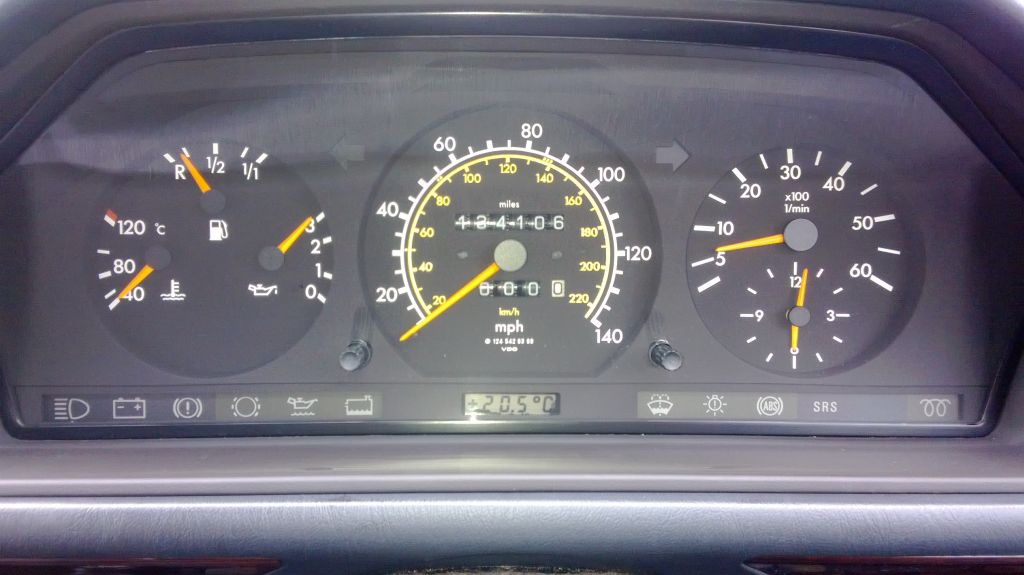

Szyby opuszczają się wolno- przetarta wiązka w tylnych drzwiach.
Martwy termometr- wylany kondensator 47mikro w module termometru
WP_20130622_004.jpg [ 94.67 KiB | Przejrzano 2082 razy ]
Nawiew na przednią szybę- nadal walczę ale wygląda na to że linka się rozciągnęła
Przelutowany ELR/ARA- auto rano pali o niebo lepiej i obroty jakby wyższe
Naprawiona klimatyzacja Diavia- TAK wreszcie DZIAŁA
WP_20130622_002.jpg [ 121.08 KiB | Przejrzano 2082 razy ]

Tempomat naprawiony- wymieniony został czujnik prędkości (35zł razem z licznikiem) i sterownik (50zł). Głównym problemem okazała się być zalana jeszcze przez poprzedniego właściciela złączka serwo. Sterownik został na wszelki wypadek przelutowany.
Moduł termometru został wymieniony na nowy używany. Stary termometr przekłamywał temperaturę o ok 20 stopni.
Przebieg niestety jest w większości udokumentowany- do ok 102000 mil, chociaż nie wiem ile liczników tak naprawdę było w tym samochodzie. Części usterek można było uniknąć gdyby poprzedni właściciel nie mył tak nadgorliwie silnika zalewając alternator i regulator napięcia.
