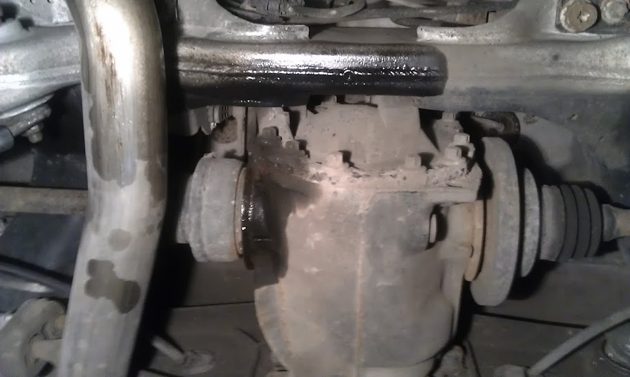

Wjechałem na kanał i na moje oko cieknie z łączenia lewej półosi.
W maluchu jak ściąłem półoś to chrobotało. A tu cisza. Poza tym auto wjechało do garażu o własnych siłach zupełnie normalnie.
W załączniku zdjęcia.

Auto wstawilem do tych co wymieniali olej. Dojechalem tam na kolach. Na wszelki wypadek jechalem powoli. Najgorsze jest to ze serwisant jezdzil autem i wszystko dziala. Naped jest przenoszony prawidlowo. Gdyby nie wyciek, ktory zalaczylem na fotach to sam bym pomyslal, ze moze mi sie cos przysnilo.
Jutro maja go podlaczyc pod Star Diagnostik. Oby cos odczytali bo samo naprawienie wycieku nie usunie przyczyny.

Ten olej z wyjścia na półoś jakiś taki faktycznie świeży i za dużo go tam. Może warto wyjąć most i zdjąć dekiel?
Simering na wyjściu trzeba tak czy siak wymienić. Jak wszystko będzie ładnie to nie ruszać simeringu na ataku choć będzie na wierzchu. To tak czy siak trzeba moim zdaniem zdemontować i zobaczyć.
Wszystkie znane mi awarie mostów w ktrzych coś "stuknęło" kończyły sie śmiercią tego elementu i to spektakularną ;-)
