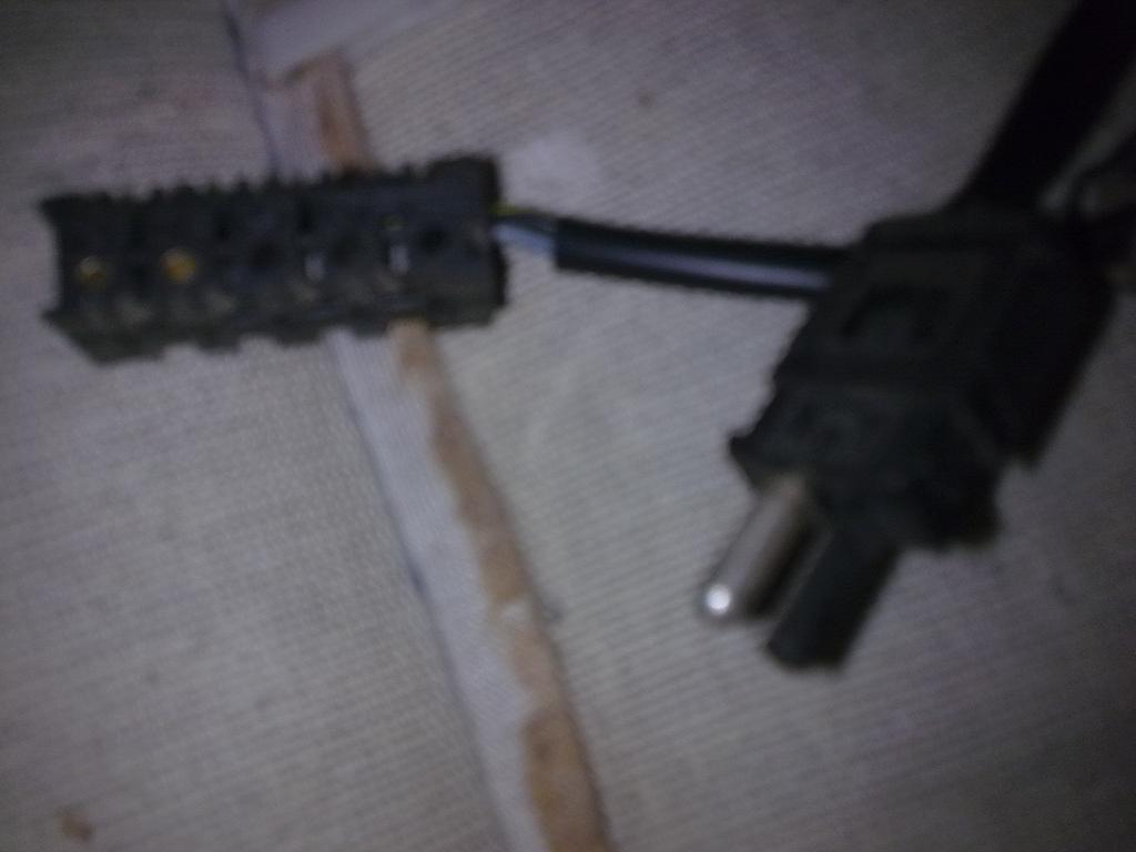

Czy mógłby mi ktoś na szybko podpowiedzieć gdzie powinien być wpięty wtyk jednopinowy od wiązki podgrzewania foteli widoczny na foto ? płaska wtyczka -wiadomo, listwa zasilająca, od czego ta jednopinowa ???

Jaki kolor kabla tam jest?Bo zdjęcie jest niewyraźne, to pewnie jest zasilanie .
Post: pn maja 13, 2013 10:30 am
Posty: 857
Do płaskiej wtyczki 5 pinowej idą dwa przewody / niebieski i brązowy z żółtym paskiem/ to wiem że idzie do listwy zasilającej pod lewą stopą kierowcy do tej co mnie interesuje 1 pinowej -kabelek czerwono-żółty i ten nie wiem gdzie ma być wpięty !

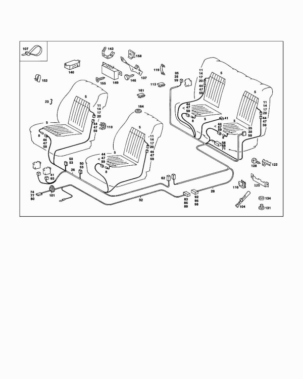

roleta.gif [ 70.59 KiB | Przejrzano 1727 razy ]
Mam taki schemat ale wiązka która mam jest z podgrzewania tylko przednich siedzeń i z tego schematu też nie wiem do czego on ma iść ?

Ja dokładałem do mojego kombiaka W124 grzane fotele i podłączenie jest następujące: Ta wtyczka płaska jest podłączona do listwy przy nogach kierowcy. Z tego miejsca wiązka bierze prąd do podświetlania guzików.
Wtyczka jednopinowa powinna połączyć się z drugą wiązką, która idzie od skrzynki bezpiecznikowej, przez dodatkową skrzyneczkę z dodatkowym bezpiecznikiem do kabiny pasażerskiej.
popatrz sobie tutaj:
http://www.benzworld.org/forums/w124-e- ... seats.html
Na pierwszej stronie koles pokazuje zdjęcia wiazek el i potrzebnych dodatkowych elementow. Pierwsze zdjecie wiazki to ta, którą masz zamontowaną w kabinie. Ta druga to właśnie ta o której napisałem wyżej czyli z komory silnika do kabiny. Tej wiązki Tobie brakuje.

Czyli z tego wychodzi że to + 12V po bezpieczniku ! dobrze kojarzę ?

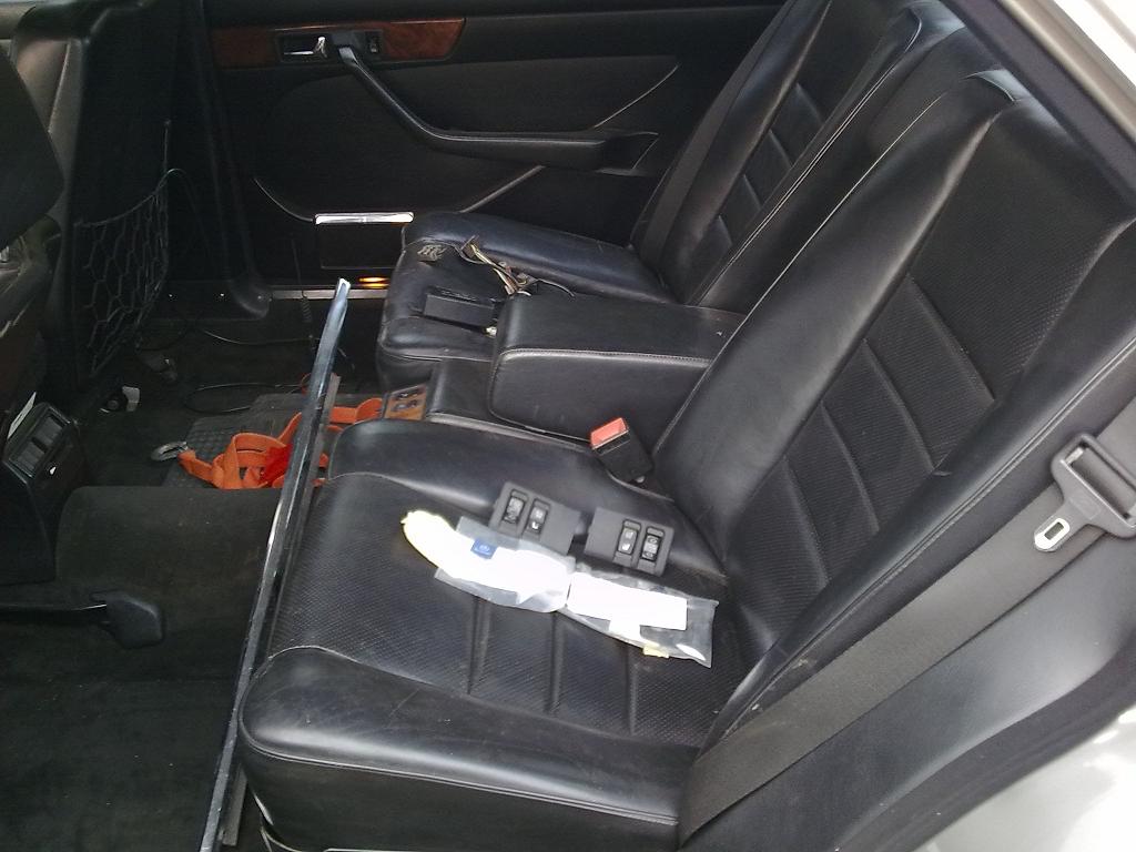

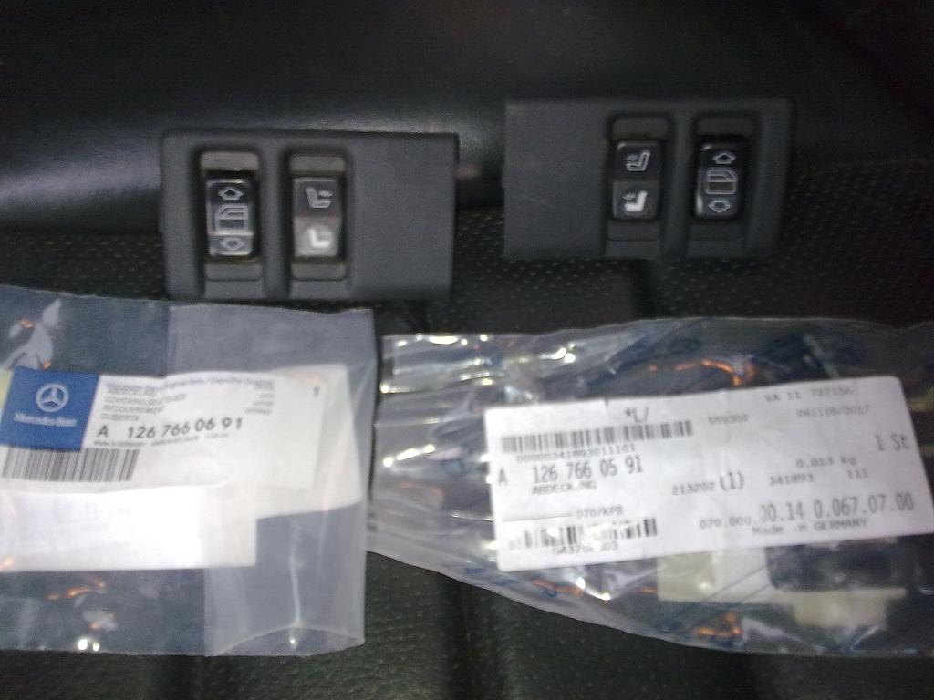

W swoim aucie mam grzane przednie dupska a że mam auto z 4 osobnymi fotelami / zamiast tylnej kanapy- dwa oddzielne siedzenia / to chciałem dodać grzanie z tyłu, wiązkę + maty mam z rozebranego auta, włączniki upolowałem na allegro / są inne niż te od przednich foteli/ oprawki na włączniki zamówiłem i kupiłem w ASO ,tak że mam pełen komplet do montażu !

dokładnie, to jest +12v . Nie wiem tylko czy w W126 musi być dodatkowe pudełeczko na bezpiecznik czy w skrzynce bezpiecznikowej masz przewidziane miejsce na grzanie tylnych siedzeń.
