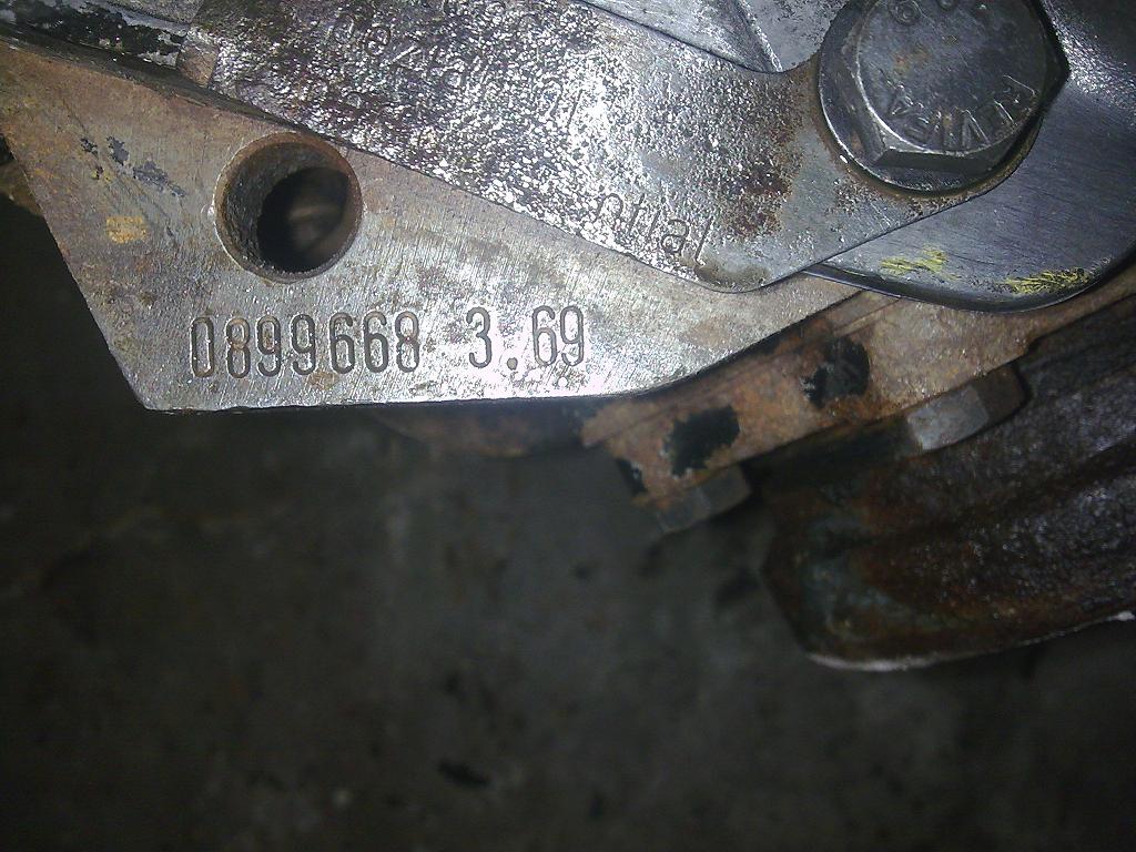

Autor:  czarek12 [ czw mar 14, 2013 6:32 pm ]
Tytuł:  Re: [W126] Pytanie do znawców z jakiego modelu to most/dyfer
Tu masz foto gdzie powinien być wybity numer z przełożeniem mostu !

Autor:  kamikadze [ czw mar 14, 2013 9:17 pm ]
Dzięki za pomoc .
