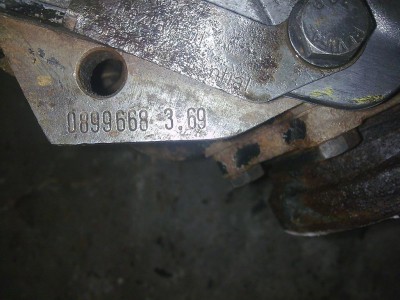

Tu masz foto gdzie powinien być wybity numer z przełożeniem mostu !
most asd.jpg [ 32.98 KiB | Przejrzano 2971 razy ]
