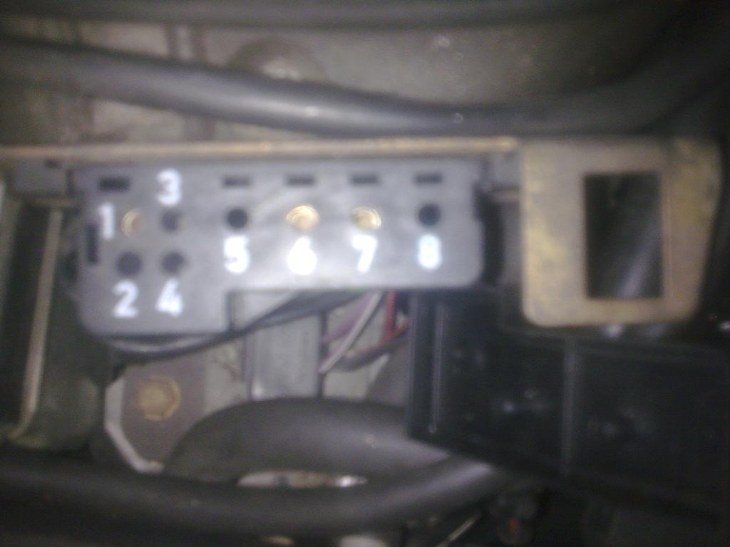

Witam kolegów ! Mam w swoim W 126 560 SEL złącze diagnostyczne 8 pinowe
złącze 8 pinów.jpg [ 57.92 KiB | Przejrzano 1294 razy ]
z tego co widzę to do wykorzystania są tam tylko 3 piny / 1-6-7 / reszta pusta ? może ktoś się orientuje do czego ono służy ? co mogę przez nie zdiagnozować / może wybłyskać ? / i czy w ogóle na coś jest przydatne ? będę wdzięczny za odpowiedz !

http://www.w114-115.org.pl/j/index.php? ... n&Itemid=3
Nie wiem, co Ci się otworzy, bo są chyba jakieś problemy z forumową wyszukiwarką :(

No właśnie ,poza stroną tytułową tego forum-nic !
A innego zródła nie masz ? albo coś od siebie ?

Opis odczytu błędów w j. angielskim
http://home.comcast.net/~chwilka/Error_Code%20_reader_reset_tool.htm#Fig-1

O -dziękuję koziiii ! O to właśnie mi chodziło ! Serdeczne dzięki !!!
