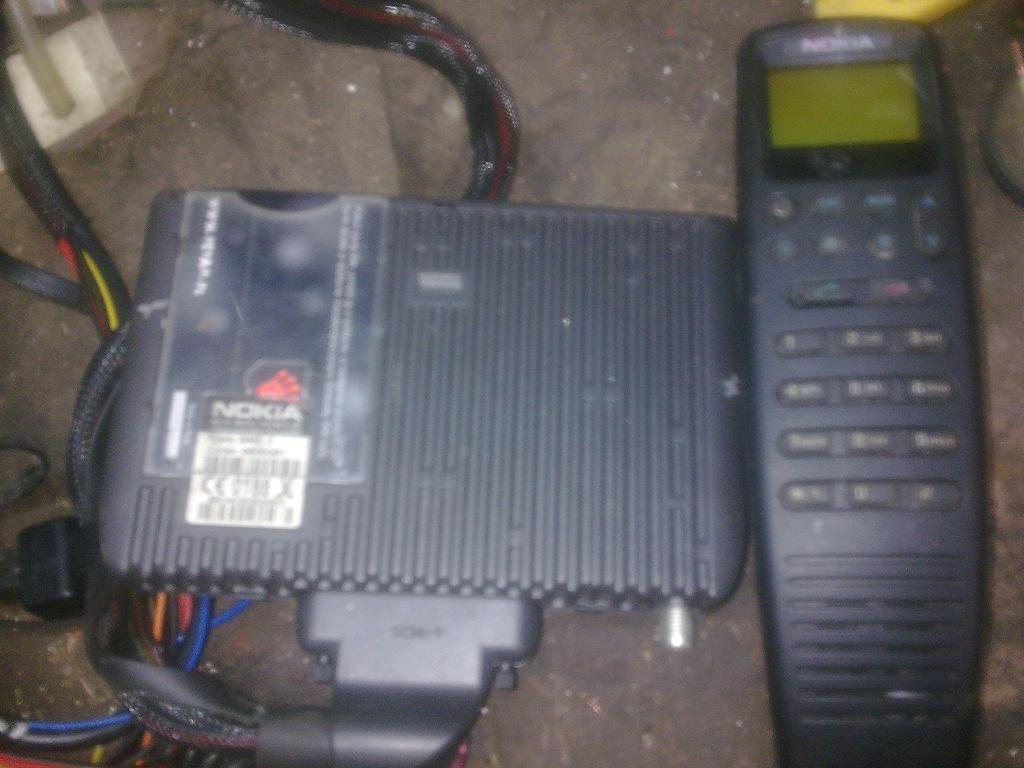

Witam ! Robiąc porządki ,znalazłem w bagażniku za osłoną zbiornika paliwa taki moduł jak na foto z aukcji,chciałem się dowiedzieć do czego jest to trzecie wyjście z kablem koncentrykiem z dużą wtyczką z metalową nakrętką z oznaczeniem Rx/Tx Funk ? Wygląda mi to na wyjście na antenę jakby CB radia -zewnętrzną magnetyczną/ na dach/ ale po co skoro jest wyjście na zwykłą w błotnik ? auto miało kiedyś na pokładzie fabrycznie telefon ale poprzednik go wymontował i sprzedał ,ja dokupiłem kiedyś cały zestaw Nokia ale jeszcze nie podłączyłem do auta , teraz jest trochę czasu więc chciałem go założyć ale do czego podpiąć wyjście na antenę od tego zestawu ? czyżby pod ten moduł ? czy muszę mieć coś innego ? antenę na tylnym błotniku / ze zgrubieniem / pod telefon -mam ale nic do niej nie jest podłaczone !
http://es.findyourauto.net/Antennenweic ... 53516.aspx
telefon nokia.jpg [ 82.68 KiB | Przejrzano 1028 razy ]

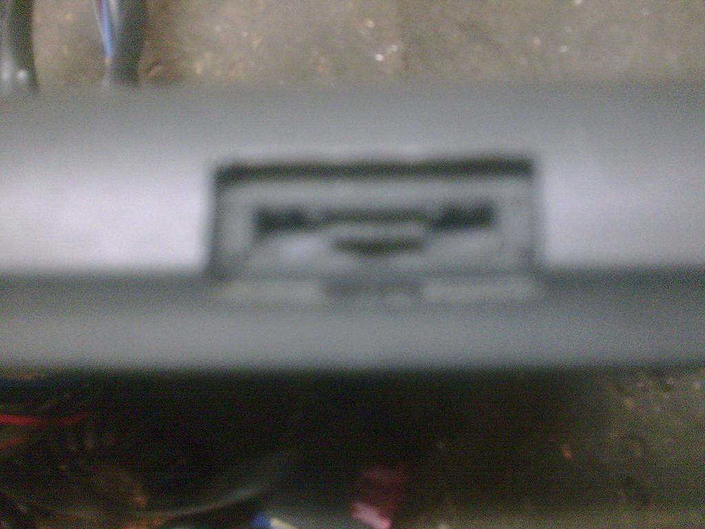

jeszcze jedno pytanie- na co jest to gniazdo z tyłu modułu telefonu? / co tam powinno być wpięte ? / może zestaw głośnomówiący ?
telefon nokia2.jpg [ 87.06 KiB | Przejrzano 1028 razy ]

Stare telefony (z połowy lat '80) działały trochę jak CB (na niebieskim forum w moim wątku o W126 jest to opisane mniej więcej).
Moduł Kathrein jest po prostu zwrotnicą do multifunkcyjnych anten - najczęściej było to: radio samochodowe, telefonia i CB.
Ale tutaj jest RX/TX a to chyba jest już "cyfrowość".
Telefon Nokia ze zdjecia jest paździerzowy.

TX/RX Funk wyjście/wejście do radiotelefonu dla taksiarzy

TReneR pisze:
Nie taksiarzy. W ogóle radiotelefonu. Tych prakomórek z sieci poniżej D.
Tu to fajnie opisali: http://www.oebl.de/B-Netz/Technik/Technik.html [zlosnikok]
Sieć standardu C pokrywa się z parametrami tej zwrotnicy (czyli jakieś 450Mhz).
