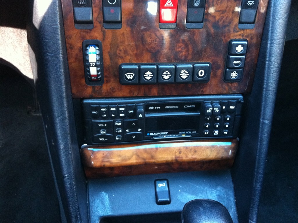

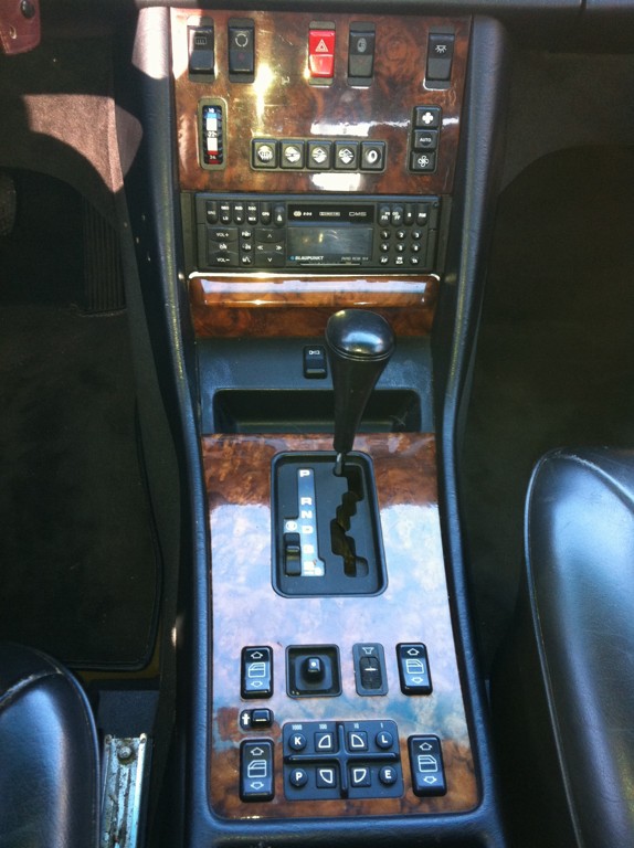

Pytanko do użytkowników o przyciski, do czego służą te pomiędzy sterowaniem tylnych szyb, ten pojedynczy przed popielniczką i ten obok włącznika awaryjnych.

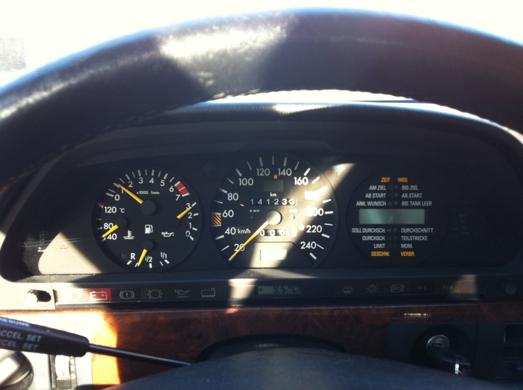

Z tego co zdążyłem zauważyc są 2 problemy; pali się kontrolka ładowania - ładowanie sprawdzone miernikiem na poziomie 13,2 V i wyżej nie wchodzi. Jaki powinien byc prąd ładowania w 126? Wydaje się trochę za niskie...

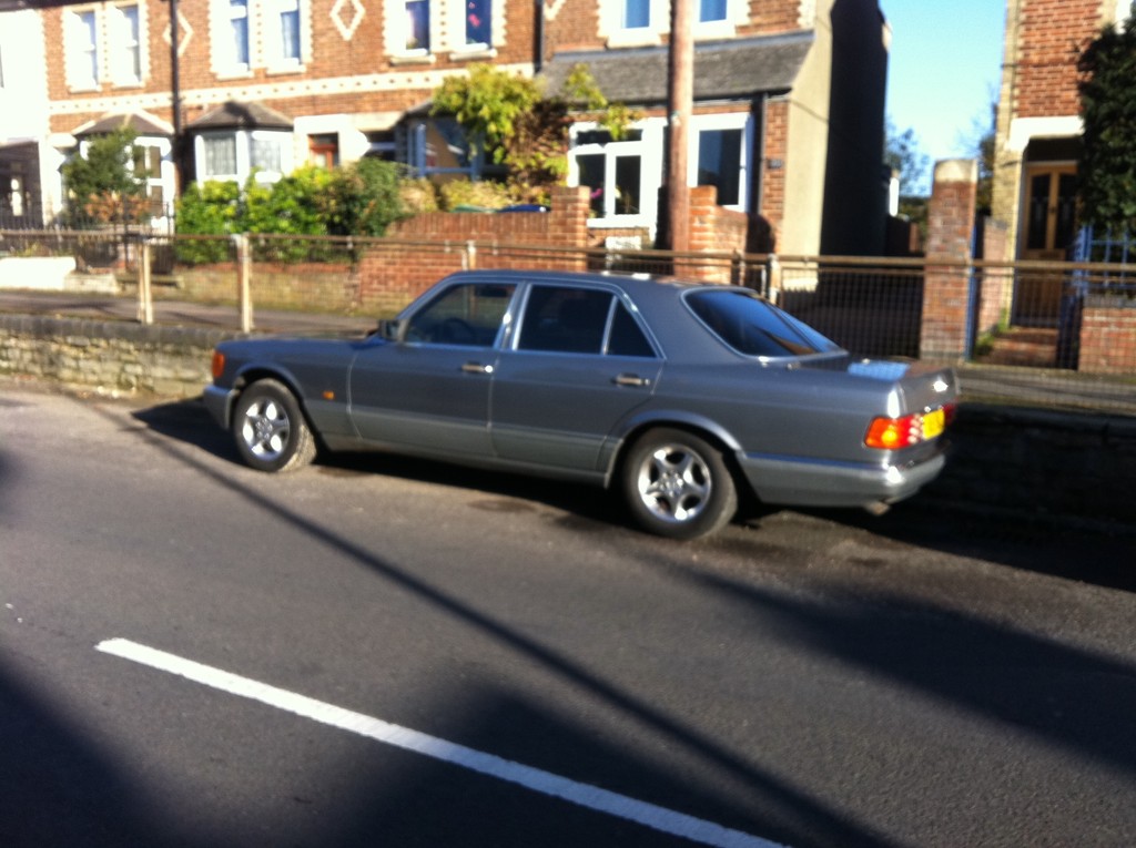

Auto w czasie jazdy jest pochylone lekko na lewą stronę i ściąga na lewo - nivo? Jest jakieś sterowanie do tego? Z tego co wiem stał dłuższy czas nieużywany. Tylne opony mają datę 2002r ;).

Potrzebny wróżbita Maciej do rozkodowania vinu, nie podałeś go. Przyciski pomiędzy tymi do sterowania szyb służą do obsługi komputra pokładowego, ktoś ostatnio wrzucał instrukcje na forum.
Prąd ładowania wynosi tyle ile maks. prąd jaki moze dać alternator, natomiast napięcie ładowania o które zapewne pytasz na wolnych obrotach bez właczania zadnych odbiorników powinno być ok.14,4V. Opony w tym wieku nadaja się tylko do wyrzuenia, ale przed wymianą radziłbym zrobić dokładny przegląd zawieszenia, póxniej geometrie.

Jak włączyc komputer pokładowy? U mnie nic nie wyświetla wogóle.

Może byc przyczyną palenia się kontrolki ładowania 13,2V zamiast 14,4?

Ten przed lewarkiem to najprawdopodobniej zamiana sygnału z tubowego na talerzykowy - sam się przekonaj. Na zdjęciu nie ma zbliżenia na ten przycisk, tak więc mogę się tylko domyślać. Ten koło awaryjnych to taki prymitywny ASR.

A guziki od szyb to chyba powinieneś mieć "stare" jeszcze. No i teoretycznie wychodzi z VINu, że tylko przód jest elektryczny. [chory] Po mojemu, to ktoś Ci fotele orzeźbił pewnie.

A jakie masz napięcie na akumulatorze przy wyłączonym silniku?

Co do napięcia na aku 12,4V. Rozmawiałem z gościem który zajmuje się regeneracją alternatorów, powiedział że przy napięciu ładowania rzędu 13,2 - 13,4V to tak jakby wogóle ładowania nie było. Min. 14V powinno być.
Mechanik z serwisu Mercedesa stwierdził żeby wymienić regulator - najtańsze rozwiązanie ; zakupiłem oryginalny Bosha, czekam na przesyłkę. Mam nadzieję że to bedzie to.

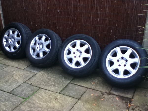

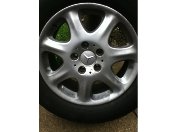

Koła jakieś większe bym chętnie do niego włożył, jakoś tak nie bardzo się prezentuje na tych 15-kach. Jaki romiar byście polecali? Tak wogóle jakie wymiary będą pasować? Od W220 da się włożyć?

Myślałem o takich tylko czy się tam zmieszczą 7.5 J ET46 16 cali

znalazłem rozpiskę z rozmiarami na forum - wszystko jasne
