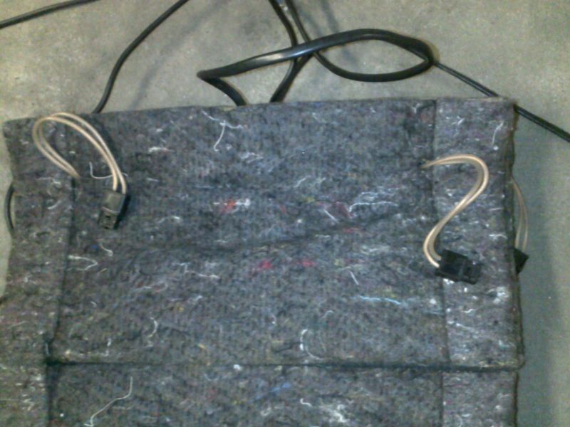

Powoli przymierzam sie do montażu mat grzewczych. Kupione maty (4 sztuki) do Sportline mają jakieś dodatkowe wtyczki poza standardowym, jak mniemak kablem zasilającym. W sumie każda z mat ma po 2 kostki do podłączenia czegoś (no właśnie - czego?) - w sumie jest ich 8.

Wszystkie wtyczki są identyczne i nie da się ich ze sobą spiąć, tak, jakby czegoś do nich brakowało. Czy może tam podpina się jakiegoś rodzaju termostat, który rozłącza grzanie po osiągnięciu danej temperatury?
Dołączam fotkę tej kostki. Robiona w garażu telefonem, więc nie za tęga.

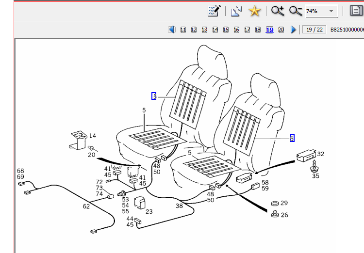

Podbijam pytanie. Może ma ktoś dostęp do EPC?

Czyli chcesz sprawdzić czy coś jeszcze się podpina pod maty które są od Sportline ? Zasadniczo w EPC nie widać różnicy w podłączeniu, są tylko inne numery dla maty od Sportline'a.

Za dużo kabli przy tych moich matach sportline.
Jak w EPC nic nie ma, to już sam nie wiem, gdzie to sprawdzać...
Dzięki za schemat.

Miernik w rękę i pomierz oporność. Jeżeli wyjdzie kilka Ohm na obu wtyczkach, to porostu są podwójne grzałki i można regulować moc przez przepinanie szereg/równolegle. Jeżeli na jednej jest dużo większa oporność ~kilkaset Ohm do kilku kOhm to jest to termistor do regulatora temperatury (zostaw niepodłączona).
