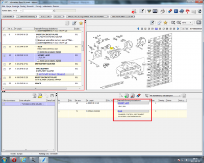

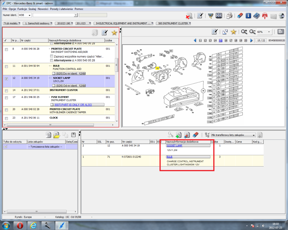

EPC chyba też wskazuje na 3W i jest jeszcze jakaś 1,2W.
Bez tytułu.png [ 278.37 KiB | Przejrzano 773 razy ]
