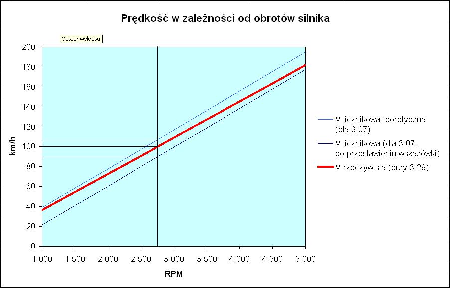

Naprawione, działa [zlosnikok] Ustawiłem tę wskazówkę trochę poniżej kropki, mniej więcej w miejscu, gdzie w stanie spoczynku zatrzymywała się przed demontażem. Chciałem w ten sposób nieco skorygować przekłamania odczytu prędkości, związane z przejściem na most 3,29 (oryginalnie 3,07). Ale czy to w ogóle jest możliwe? Czy czasem nie jest tak, że np. sedan W124 300E szeroka listwa ma inny zupełnie mechanizm prędkościomierza w manualu (most 3,67), a inny w automacie (most 3,07)? I przy zmianie dyfra trzeba jednak zmieniać zegary (w moim przypadku na takie od 300TE 4matic aut, ewentualnie 260E aut)?

Nie jest, przestawienie wskazówki da stałą korekcję o +/- x km/h w całym zakresie prędkości a w Twoim przypadku rozchodzi się o pewien mnożnik, czy też korekcję o % aktualnego wskazania z uwagi na inne przełożenie mostu.
Zmiany wymaga licznik na taki o innym "przełożeniu" w środku - opisanym zdaje się jako K xxx na obudowie. Trzeba zdobyć licznik pracujący w parze z mostem.

Tia, wykoncypowałem to niedługo po wysmarowaniu powyższego posta [zlosnikhihi] Pokusiłem się nawet o mały wykres. Widać z niego, że przesadziłem z przestawianiem tej wskazówki - jak przed przestawieniem, przy 100 km/h miałem na blacie ok. 107 km/h, to teraz mam ok. 90 km/h [hihi] Muszę baczniej uważać na misiaczki i inne fotoradary ;)
