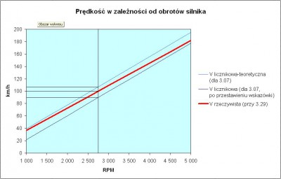

Tia, wykoncypowałem to niedługo po wysmarowaniu powyższego posta [zlosnikhihi] Pokusiłem się nawet o mały wykres. Widać z niego, że przesadziłem z przestawianiem tej wskazówki - jak przed przestawieniem, przy 100 km/h miałem na blacie ok. 107 km/h, to teraz mam ok. 90 km/h [hihi] Muszę baczniej uważać na misiaczki i inne fotoradary ;)
