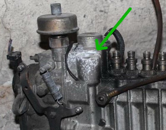

Czy ktoś mi podpowie, co to za dodatkowe urządzenie zamontowane na pompie wtryskowej 300D Turbo? Jaką funkcję spełnia ta przystawka? Zawór, czujnik, regulator? Do czego jest to podłączone? Trochę słabo to widać na zdjęciu. Jest zamontowane między gaszakiem a głowicą silnika i sterowane dwoma przewodami. Silnik w wersji z EGR, tempomatem i elektrycznym ssaniem z 1993r.
Pozdrawiam.

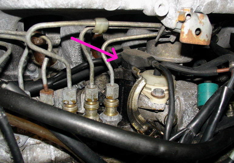

Komentarz: Przykładowe zdjęcie innej pompy bez tego dodatku. Jest tam zaślepka.

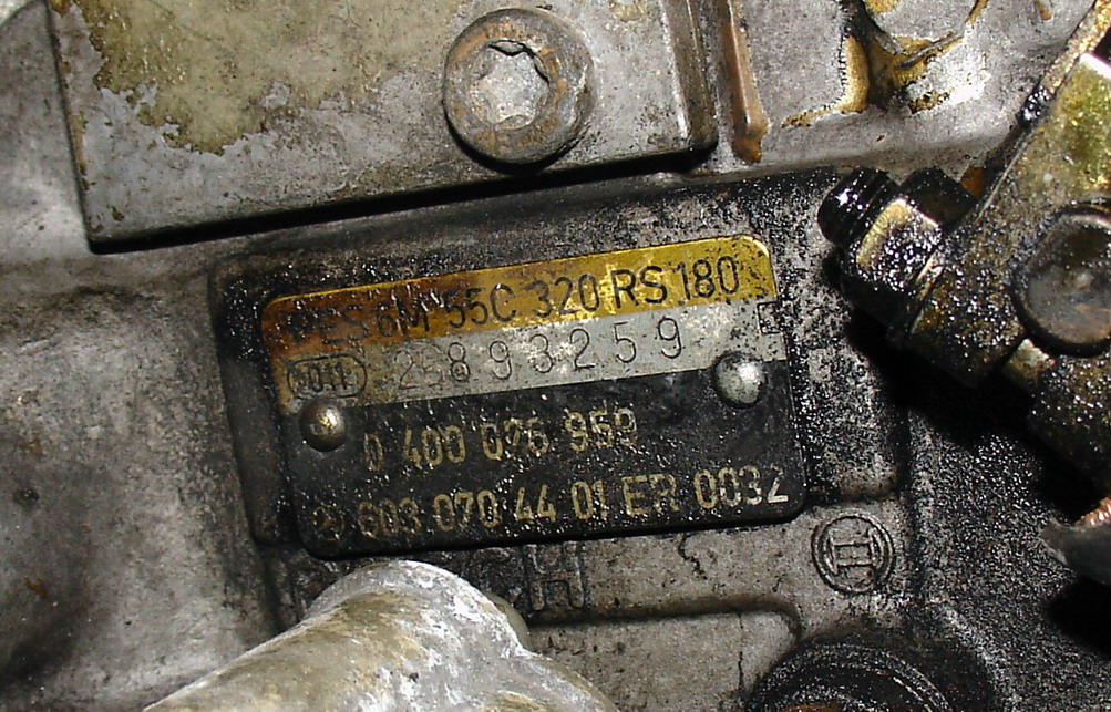

Komentarz: Numer pompy wtryskowej Bosch.

Tak, ale w tym przypadku jest to niemożliwe. Silnik 300D Turbo został zakupiony luzem a jak chyba zauważyliście większość sprzedawców używanych części i podzespołów bardzo lubi upraszczać sobie pracę przy pomocy różnych urządzeń tnących. Na pompie została tylko wtyczka z kawałkiem instalacji która szła w okolice przekaźników za akumulatorem.

Byłem z wizytą u znajomego pompiarza. Stwierdził, że jest to elektromagnes, który ma za zadanie podniesienie obrotów silnika przy włączeniu wstecznego biegu ASB. Ma za zadanie utrzymanie właściwych obrotów przy gwałtownym hamowaniu na wstecznym biegu. Ten "wynalazek" jest ponoć montowany przez Mercedesa na pompach firmy Bosch w niektórych wersjach W124. Urządzenie jest odłączone i jak na razie nie dało się odczuć, że jest niezbędnie konieczne. Co ciekawe w ASB jest również jakiś 2 pinowy czujnik lub zawór od strony rozrusznika. Niestety brak wiedzy i schematów, więc temat nie będzie raczej dalej drążony.
