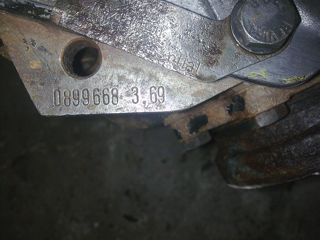

Post: śr mar 07, 2012 8:05 pm
Posty: 857
Tu masz pokazane gdzie jest wybite przełożenie z tyłu mostu !
most asd.jpg [ 140.47 KiB | Przejrzano 1251 razy ]

Post: pt mar 09, 2012 8:02 pm
Rejestracja: śr cze 08, 2005 5:46 pm
Posty: 852
Lokalizacja: Lębork Żarnowska/k Łeby
To sfinalizuję wątek .okazało się,że przełożenie mojego mostu to 4,18 ja wstawiłem 3.46 i wydaje się ,że niema wyczuwalnej różnicy w dynamice jazdy.Jak wypuszczę się na dłuższą trasę to dodam komentarz ,ale najważniejsze,że buczenie przed 80tką znikło . Dzięki wszystkim za pod podpowiedzi .

Post: sob mar 10, 2012 10:43 am
Posty: 621
Coś tu nie tak, bo po takiej zmianie różnica będzie potężna. Ja kiedyś zmieniałem z 3.69 na 3.46 i czułem różnicę a Ty piszesz ze nie czujesz przy zmianie z "ponad cztery" na "trzy i pół".
Z czego w ogóle miałeś most o tak dużym przełożeniu? To w 124 było coś jeszcze wolniejszego niż 3.92?
