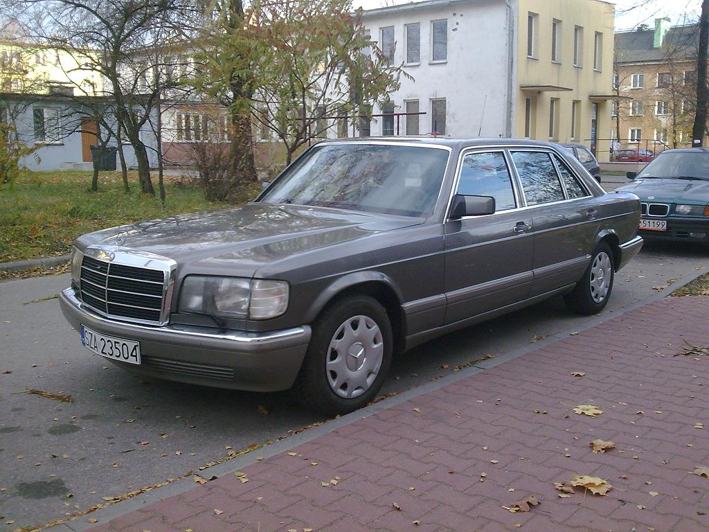

A może Twoja Luba byłaby chętna na mojego W 126 560 SEL ??? [jezyk3]
merc.jpg [ 165.42 KiB | Przejrzano 2048 razy ]

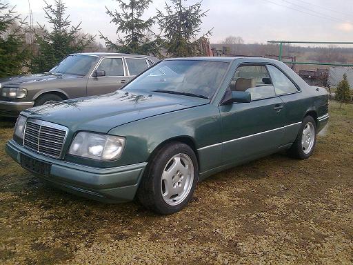

niedrogo oddam też W 124 Coupe
124.jpg [ 59.55 KiB | Przejrzano 2048 razy ]
