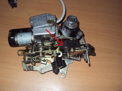

Mechanizm dociągania klapy jest "układem autonomicznym"
na wtyce jest zasilanie i wyjście masy do lampek w słupkach = trzy piny.
Z opisu wynika, że coś jest nie teges z przełącznikiem wyłączającym mechanizm po dociągnięciu klapy.
zamek124.jpeg [ 68.65 KiB | Przejrzano 1708 razy ]
Silnik pasuje z pompki centralnego zamka, po małym tunigu ośki.
Pozdr

wielkie dzięki. nie będę ryzykował rozbierania pompki centralnego, bo pewnie kolejny silniczek znowu się spali, a tych mikrowyłączników zamka nie potrafię zdiagnozować/naprawić. Widziałem tylko, że są tam jakieś blaszki, więc pewnie albo któraś jest źle dogięta, albo sam wyłącznik szwankuje. lepiej chyba kupić taki mechanizm.

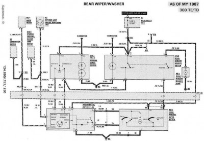

Sprawdź Kolego jednak tę wiązkę przy zawiasie - u mnie różne hece działy się z tylną klapą i po rozebraniu wiązki okazało się, że przewody są poprzełamywane, odizolowane i po prostu zwierają się ze sobą. Ja bym zaczął od tego, tym bardziej, że nie działa Ci wycieraczka tylnej szyby. To wszystko są naprawdę prawie niezniszczalne mechanizmy i w pierwszej kolejności powinno się wyeliminować rzeczy najprostsze :)
Post: wt lut 14, 2012 7:28 pm
Wycieraczka chodzi, tylko padł spryskiwacz, ale wyszukałem, że to wina silniczka wycieraczki i jego ścieżek. Gdyby wycieraczka nie chodziła, od razu zabrałbym się za wiązkę. Ale zanim wymienię kolejny mechanizm zamka, sprawdzę te przewody. Brakowało mi dopingu, dlatego napisałem temat, żeby mnie ktoś nakręcił [zlosnikok] Już kiedyś robiłem w kombi prawą stronę, bo płyn leciał do bagażnika, wiadomo jaki tam cholerny dostęp jest :evil: No ale idzie odwilż, więc chyba się zabiorę za tą wiązkę.

Ooops, nie doczytałem, że nie chodzi o wycieraczkę, a o spryskiwacz [clown] Ale skoro mówisz, że napięcie do silniczka spryskiwacza dochodzi od mechanizmu wycieraczki, a ten z kolei dostaje napięcie z wiązki przy lewym zawiasie, to jednak jakiś związek może tu być. Powiem Ci, że ja tę wiązkę już dwa razy rozbierałem - drugi raz, gdy przycinał mi się (po jakimś czasie od naprawienia) silniczek dociągania (nic naonczas nie znalazłem, a silniczek przestał się przycinać, potem znów się przyciął, raz, czy dwa, potem znów nie itd.). Tak samo, dwa razy wymieniałem przewód doprowadzający płyn do tylnego spryskiwacza - to dopiero jest jazda [zlosnikhihi] No i raz wymieniałem siłowniki tylnej klapy (obecne zresztą także padły, bo to jakieś słabe używki były), więc "tyły" mam opanowane [jezyk3]
Dennis napisałem, że napięcie właśnie nie dochodzi do spryskiwacza [zlosnik]
Dobra, wezmę się za to - obiecuję [hihi]
Mówiłem ogólnie, że dochodzi, czytaj: zgodnie ze stanem, jaki wyjechał z fabryki.
Z poniższego schemaciku wynika, iż masz rację. I raczej nie będzie to miało związku z dociąganiem. Albo ścieżki w mechanizmie wycieraczki się pouszkadzały, albo jest przerwa na przewodzie idącym od mechanizmu wycieraczki do pompki (zakładam, że samą pompkę sprawdziłeś).
Wygląda na to, że dwie wiązki, przy obu zawiasach, będziesz musiał sprawdzić [hihi]
