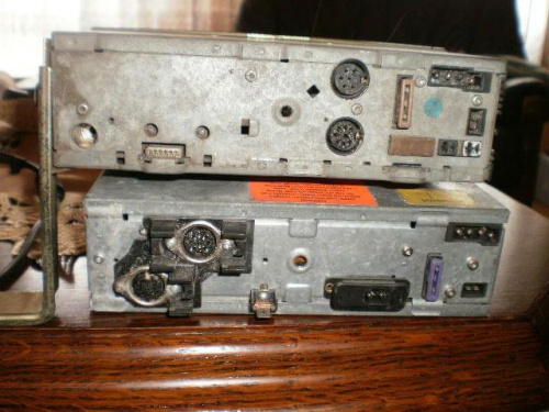

Panowie posiadam radio Becker mexico CD model be 0876 i wzmacniacz do niego lecz nie posiadam okablowania.
Wszystko z instalacji w sec-u powycinane.
czy ktos posiada jakis schemacik jak to wszystko powinno byc podpiete.

Becker ten jest 2-częściowy : panel sterowania z napędem CD i amplituner.
Do panelu sterowania podłączasz tylko wtyczkę zasilania (masa ,zasilanie 12V non-stop ,zasilanie 12V po stacyjce ,12v podświetlenie) .Obie części są połączone kablem DIN-8 o długości około 5m.Do amplitunera ,podłączasz taką samą wtyczkę zasilania ,jak do przedniej części (nie musi być 12V podświetlenia) ,2 wtyczki głośników ,antenę .
Tu masz rozpiskę wtyku zasilania ,dla obu części beckera:
Amplituner powinien znajdować się w bagażniku po prawej stronie ,zobacz co tam zostało z okablowania ,nie chce mi się wierzyć ,że ktoś wywalił kabel din-8 .

Fajnego gratisa dostałeś .
1-wtyk zasilania ,opis powyżej
2-wyjście na 2 głośniki
3-gniazdo DIN8 do połączenia obu części radia
4-wyjście elektryczną antenę (sterowanie)
5-wyjście GAL i na telefon mute
PS.Jakbyś odpuścił temat to jestem chętny na to radio.

Poszukuje dwie wtyczki zasilające oznaczone na foto wyżej jak 1

Post: ndz lip 08, 2012 12:23 pm
Doskonale pasują od zasilania dysku w PC.

THC dziekuje za pomoc. Wtyczki juz wycięte pasują jak oryginały.
Teraz kolejne pytanie po podłaczeniu do aku wyświetla sie tylko jakies same XOT i inne podobne znaczki, aha dodatkowo pisze malymi literami chyba stereo monto i jeszcze coś.
